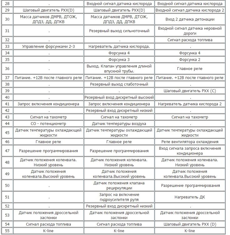

Андрей1117 Опубликовано 3 ноября, 2020 Поделиться Опубликовано 3 ноября, 2020 Апупеть уже можно ,как ,как при всём исправном (со слов ТС )Это гавно у него не хочет работать???!!! Какого года этот ведроид ??? Почему одинаково работает (с ваших же слов !!!)на разных ЭБУ ,который из трёх аж мамонт Бош1.5.4 (последний ну хоть ты тресни без переделки жгута и ДД ну не будет работать нормально там где был Я5.1 изначально, и наеборот тоже )! Сдаётся мне там тот еще конструктор Ссылка на комментарий Поделиться на другие сайты Поделиться

Андрей1117 Опубликовано 6 ноября, 2020 Поделиться Опубликовано 6 ноября, 2020 RAMOS Нужна подробная история авто ,иначе так некогда до истины не докопаемся !!! Ты писал ,что у тебя несколько 5х Январей и даже 1.5.4 БОШ ,и со всеми ЭБУ одинаково -хреново ,работает мотор .Но я таблицу совместимости не просто так привел выше !!! Значит так ,нужно точно знать ,что было (в стоке) с данным авто в плане ДВС .Те каким изначально ЭБУ было оснащено данное авто ,и какое ПО было в нём изначально ! Так фраза ,Катализатор был удален наводит на мысли ,-а откуда там вАще он мог быть ,если ПО в блоке J5V13I05 .Данное ПО Это Россия 83 ,на таких системах машины катализаторами не оснащались еще ! Допустим данный ЭБУ туда установили после каких-то работ (изменений )Как вариант ,возможно стоял ЭБУ БОШ15.4 или МР7.0 и мотор решили перевести на Я5.1 ,так как с первыми двумя были трудности в плане тюнинга их ПО .(как вариант !) Ну просто уже всё что можно (с твоих же слов )проверено-перепроверено по сто раз ,а результата нет ,вот в этом и странность ! 2 Ссылка на комментарий Поделиться на другие сайты Поделиться
