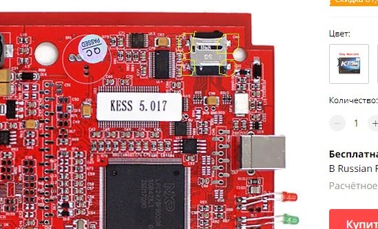

AvtoBumer Опубликовано 31 октября, 2020 Поделиться Опубликовано 31 октября, 2020 Вариант как с чипом косяк не рассматривал сам кессом пользуюсь только доработал немного перемычки в паял на держатель флешки в нем там проблемное место четыре контакта которые держут разьем обвел жолтым цветом их нужно соединить между собой держатель металический выполняет такую фунцию но иза плохого контакта кейсс теряет соединение и похо работает тонким волоском провода соедини окуратно четыре точки это контроль что флешка стоит китайцы часто заливают термо клеем но это не надолго и проблемы с кейссом отпадут сами собой, будет работать без проблем. Ссылка на комментарий Поделиться на другие сайты Поделиться
САНЫЧ Опубликовано 31 октября, 2020 Поделиться Опубликовано 31 октября, 2020 4 минуты назад, AvtoBumer сказал: Вариант как с чипом косяк не рассматривал сам кессом пользуюсь только доработал немного перемычки в паял на держатель флешки в нем там проблемное место четыре контакта которые держут разьем обвел жолтым цветом их нужно соединить между собой держатель металический выполняет такую фунцию но иза плохого контакта кейсс теряет соединение и похо работает тонким волоском провода соедини окуратно четыре точки это контроль что флешка стоит китайцы часто заливают термо клеем но это не надолго и проблемы с кейссом отпадут сами собой, будет работать без проблем. Проблема в том,что кесс пишет не все области из прошивки) поэтому нужно писать то что считал) но лучше купить нормальный загрузчик,чтоб не попадать в такие ситуации. 1 Ссылка на комментарий Поделиться на другие сайты Поделиться
