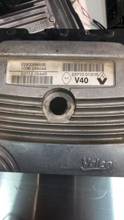

shortcircuit Опубликовано 3 ноября, 2020 Автор Поделиться Опубликовано 3 ноября, 2020 В 03.11.2020 в 09:53, mannix сказал: Вот интересно вы сразу писали Кесс прошивку в блок по идентам или сначала считали сток с блока ? И иденты дайте прошивки с блока , может кто даст , а то распакуй сам называется ! Показать читаем внимательнее,несколькими постами ранее я выложил то что,слил кессом. Я уже так много людей озадачил этим,думал нет смысла уже этикетку выкладывать))) Ща выложу,чуть позже. попробовали то,что нашел вчера.Не заводится,видимо с мехи.. Ссылка на комментарий Поделиться на другие сайты Поделиться
