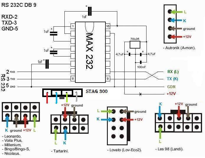

drs Опубликовано 2 сентября, 2010 Поделиться Опубликовано 2 сентября, 2010 Стоит LOVATO EASY FAST PLUS на 4 цилиндра с переходником на телефоне разобрался :6-синий Rx,7-белый Tx,8-зеленый масса теперь четыре провода в разьеме машины -распиовка диагностического разьма LOVATO скорее всего :+,Rx,Tx,- вроде все просто найти массу ,плюс вообше отбросить ,а Rx и Tx (прием-передача) методом перестановки ,но лучше увидеть распиновку фишки переставлять в разьме не хочиться Ссылка на комментарий Поделиться на другие сайты Поделиться
Владимир 23 Опубликовано 19 октября, 2010 Поделиться Опубликовано 19 октября, 2010 (изменено) Пожалуйста объясните неучу что на этой схеме куда подсоединить. Справа RX, TX, GDN и+12в это я так понимаю к разъему от гбо, а слева 2RXD, 3TXD, 5GDN это куда идут. помогите. У меня еще есть адаптер к-лайн мастер кит, может с ним че можно Изменено 19 октября, 2010 пользователем Владимир 23 Ссылка на комментарий Поделиться на другие сайты Поделиться
TGS Опубликовано 25 октября, 2010 Поделиться Опубликовано 25 октября, 2010 Пожалуйста объясните неучу что на этой схеме куда подсоединить. Справа RX, TX, GDN и+12в это я так понимаю к разъему от гбо, а слева 2RXD, 3TXD, 5GDN это куда идут. помогите. У меня еще есть адаптер к-лайн мастер кит, может с ним че можно Да на СОМ порт, куда еще!!! 2,3,5 пины 9пинового разъема. Ссылка на комментарий Поделиться на другие сайты Поделиться
accs Опубликовано 7 ноября, 2010 Поделиться Опубликовано 7 ноября, 2010 Пожалуйста объясните неучу что на этой схеме куда подсоединить. Справа RX, TX, GDN и+12в это я так понимаю к разъему от гбо, а слева 2RXD, 3TXD, 5GDN это куда идут. помогите. У меня еще есть адаптер к-лайн мастер кит, может с ним че можно С Мастеркитовским К-Лайном ничего не получится,убедился на собственом опыте ! Возьми дешевый дата-кабель для мобилок китайского производителя с коробочкой по центру шнура,там микросхема PL-2303,с ним работают все програмы для настройки ГБО! Ссылка на комментарий Поделиться на другие сайты Поделиться

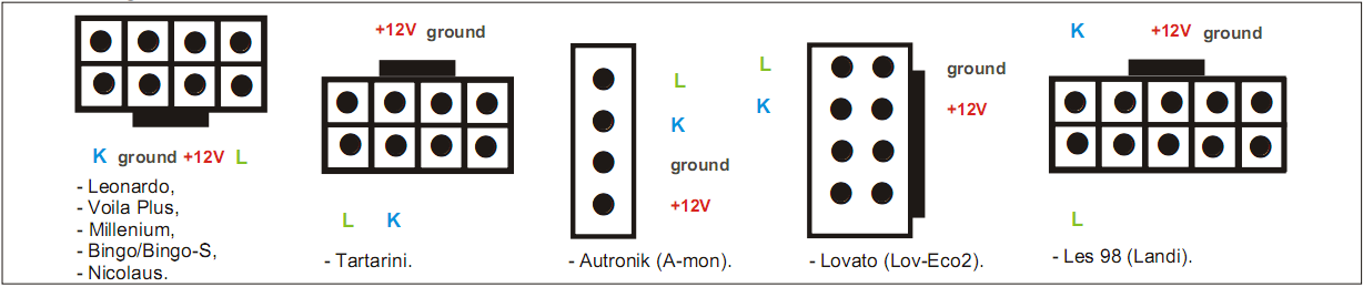

rom4ik-26 Опубликовано 28 октября, 2011 Поделиться Опубликовано 28 октября, 2011 (изменено) кто подскажет распиновку диаг. разъема ГБО разных фирм. цвета проводов и какой что обозначает. Изменено 28 октября, 2011 пользователем rom4ik-26 2 Ссылка на комментарий Поделиться на другие сайты Поделиться
vancho81 Опубликовано 28 октября, 2011 Поделиться Опубликовано 28 октября, 2011 (изменено) кто подскажет распиновку диаг. разъема ГБО разных фирм. цвета проводов и какой что обозначает. Держи распиновка_гбо_диаг.pdf вроде это L –это Rx K–это Tx Изменено 28 октября, 2011 пользователем vancho81 1 Ссылка на комментарий Поделиться на другие сайты Поделиться

d.dmitry Опубликовано 21 марта, 2012 Поделиться Опубликовано 21 марта, 2012 Возьми дешевый дата-кабель для мобилок китайского производителя с коробочкой по центру шнура,там микросхема PL-2303,с ним работают все програмы для настройки ГБО! Тоесть паять не надо конденсаторы резисторы? Rx и Tx это всё что надо, от юсб-ком порта, для подключения диагностики газа? Надо с газом начинать работать. Ссылка на комментарий Поделиться на другие сайты Поделиться
viol Опубликовано 21 марта, 2012 Поделиться Опубликовано 21 марта, 2012 Дата кабель usb от Samsung (у меня x100) - просто обрезать штекер к телефону. Синий провод - Tx(k), белый провод - Rx(l), черный провод - Gdn. Остальные не нужны. Ссылка на комментарий Поделиться на другие сайты Поделиться
