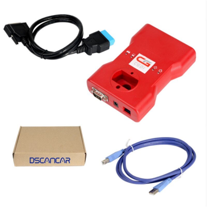

Костян1 Опубликовано 2 ноября, 2020 Опубликовано 2 ноября, 2020 (изменено) Приветствую всех! Приобрел себе вот такое оборудование CGDI BMW. Прибор интересный. Но сырой. Тех. поддержки не какой. Делал им CAS4 в кассу. Cas3 в кассу. А вот CAS 2 c камнем 2K79X. Увал 100% без возможности восстановления. По мимо прочего , был снесен ISN. С начало предположил,что напруга была маленькая. Вроде как по этой причине мог завалится. Сегодня получилось поднять. Попробовал прописать еще один ключ. Сразу же получил в место CASa труп. Вот такая ситуация. Изменено 2 ноября, 2020 пользователем Костян1 2

Костян1 Опубликовано 2 ноября, 2020 Автор Опубликовано 2 ноября, 2020 (изменено) В 02.11.2020 в 20:26, Rumyn сказал: Привет, подумываю о таком же приобретении для BMW и MB тоже. Что скажешь - совет или нет? Как с CAS 4+ у него дела? Есть свежий Баян x5 f15 с просьбой смарт ключ добавить и еще пару F серии по-старше. Мониторю, думаю. FVDI XHorse может или что-то еще, не подскажешь из знаний опыта? Где заказывал данный прибор? У разработчика? Че по чем сейчас? Показать 6 шт. СAS 4 сделал без проблем. 8шт. CAS 3 без проблем. А вот с CAS 2, сразу с первого засада полная. CGDI MB из заявленного делает все. Правда был, года 2 назад один нюанс. Не смог рассчитать пароль ключа. Но это было единственный раз. Более не повторялось. Уменя еще один прибор есть этого производителя. CG Pro. Тоже делает все из заявленного. Вот с помощью него и KTag и удалось поднять CAS. Да еще один нюанс был. С ключами для MB этого производителя. У меня у самого 164 кузов. Запрограммировал я себе новенький ключик этого же производителя. Авто запускается. Едет без проблем.Но в моторном, каробке, ISMe появился код ошибки отсутствует сигнал с EZS. При проверке CAN в центральном интерфейсе. Статус блока EZS определялся ка Ерор. Начал пользоваться оригинальным ключем. Ошибка исчезла. Изменено 2 ноября, 2020 пользователем Костян1

Костян1 Опубликовано 2 ноября, 2020 Автор Опубликовано 2 ноября, 2020 (изменено) В 02.11.2020 в 20:46, Rumyn сказал: Кость, стоящий своих денег? про Cas2 можно мож чем-то другим перебиться? Давно уже пользуешь? С FVDI Xhorse не сравнивал по охвату? Что по обновам - поддержка молчит или живет проект? Показать Делать бекап CAS 2. После программирования ключа. В случае увала . Перенести вручную ключ из уваленого дампа в бекап. Я вчера чуть не купил XHORSE VVDI BIMTOOL PRO . Если бы сегодня не поднял CAS , купил бы. Изменено 2 ноября, 2020 пользователем Костян1

Костян1 Опубликовано 24 ноября, 2020 Автор Опубликовано 24 ноября, 2020 (изменено) С последним абгрейдом. Завалы CAS2 прекратились. Возможно записывать ключ в любое место. Даже на место рабочего ключа. Все работает. Изменено 24 ноября, 2020 пользователем Костян1
