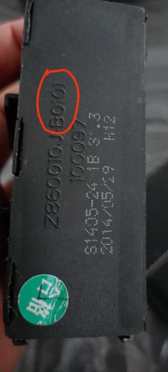

Dongfengs30 Опубликовано 13 мая, 2021 Поделиться Опубликовано 13 мая, 2021 Puce 4d pour mt22.1 ecu Mais si c'est possible de fair immo off ecu mt22.1 for dongfeng s30? 2 Ссылка на комментарий Поделиться на другие сайты Поделиться
Dongfengs30 Опубликовано 13 мая, 2021 Поделиться Опубликовано 13 мая, 2021 Mt22.1 need B0101 CRYPTOR , B0103 NOT FONCYIONNAL Ссылка на комментарий Поделиться на другие сайты Поделиться
Dongfengs30 Опубликовано 13 мая, 2021 Поделиться Опубликовано 13 мая, 2021 Need immo off for dongfeng s30 h30 ECU MT22.1 3 Ссылка на комментарий Поделиться на другие сайты Поделиться

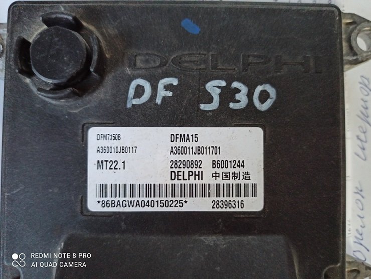

rag25 Опубликовано 22 августа, 2022 Поделиться Опубликовано 22 августа, 2022 Коллеги, здравствуйте. Тоже столкнулся с DongFeng S30 2015г., ECU MT22.1, IMMO с процессором 2M74K (прочитать его нечем). Авто после аварии, родной блок поврежден, на диагностику не выходит, на столе не читается, на процессоре BGA небольшая трещинка. Клиент принес ECU-донор. Два ключа в наличии. Лампа ИММО моргает раз в секунду, лампа Check моргает быстрее. Из ошибок в ECU - U0426 Неверные данные от модуля управления Иммо. Сканматиком, выбирая китайские авто с MT22.1, пытался найти какие-нибудь подходящие функции по замене ECU, но ничего не нашел. X100Pro может прописать ключи, думаю с дальнейшей синхронизацией ECU-Immo, но он требует 4-х значный пин-код. Думал Lonsdor поможет, но у него именно DongFeng S30 нет, а другие марки DongFeng при рассчете по VIN выдают 8-ми значный пин. Прочитал ECU-донор комбиком. Прошу пнуть в нужном направлении, как пин достать? Перепайку процессоров хочу оставить на самый крайний случай. 22p1Eg44p5_28039847_28028697 Flash.binПолучение информации... 22p1Eg44p5_28039847_28028697 EEPROM.eepПолучение информации... Ссылка на комментарий Поделиться на другие сайты Поделиться
Vitalli74 Опубликовано 23 августа, 2022 Поделиться Опубликовано 23 августа, 2022 Так пин-код нужно не в ЭБУ читать, а в иммобилайзере , для последующей привязки ЭБУ. Ссылка на комментарий Поделиться на другие сайты Поделиться
cadetalex Опубликовано 23 августа, 2022 Поделиться Опубликовано 23 августа, 2022 (изменено) Надо попробовать по точкам прочитать проц в ECU Изменено 23 августа, 2022 пользователем cadetalex Ссылка на комментарий Поделиться на другие сайты Поделиться
rag25 Опубликовано 23 августа, 2022 Поделиться Опубликовано 23 августа, 2022 По поводу пин-кода понятно, что по дампу иммо он и вычисляется. Но данную моторолку читать нечем. Есть способ рассчитать по VIN, но у меня такой возможности нет. По поводу чтения проца по точкам тоже думал. Но в этом ЭБУ рядом находится BGA проц, который также обеспечивает связь по К-линии ( он и имеет трещинку). Думаю, что данный BGA проц тоже имеет какую то флеш, которая может влиять на запуск. Ссылка на комментарий Поделиться на другие сайты Поделиться
cadetalex Опубликовано 23 августа, 2022 Поделиться Опубликовано 23 августа, 2022 (изменено) Флеш и еепром там в проце в моторолле. Её читать. K line не нужен. Нужен xprog orange vvdiprog но согласно мануалу, вроде дорожку придётся резать(по крайней мере в mt22u надо). Изменено 23 августа, 2022 пользователем cadetalex Ссылка на комментарий Поделиться на другие сайты Поделиться
