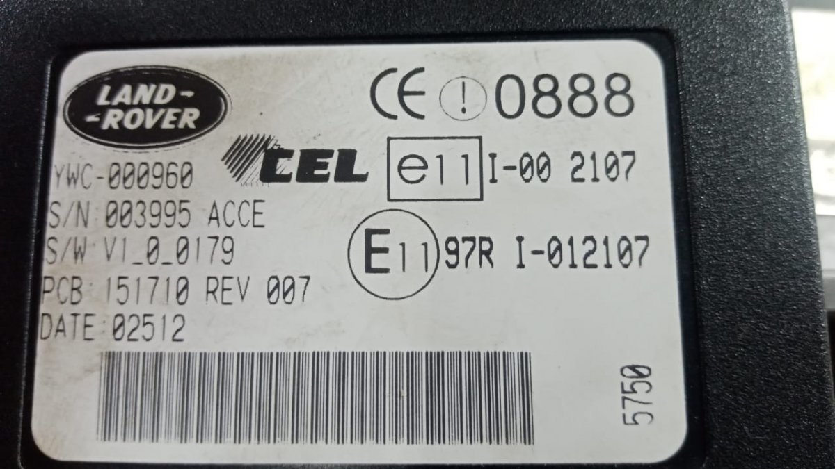

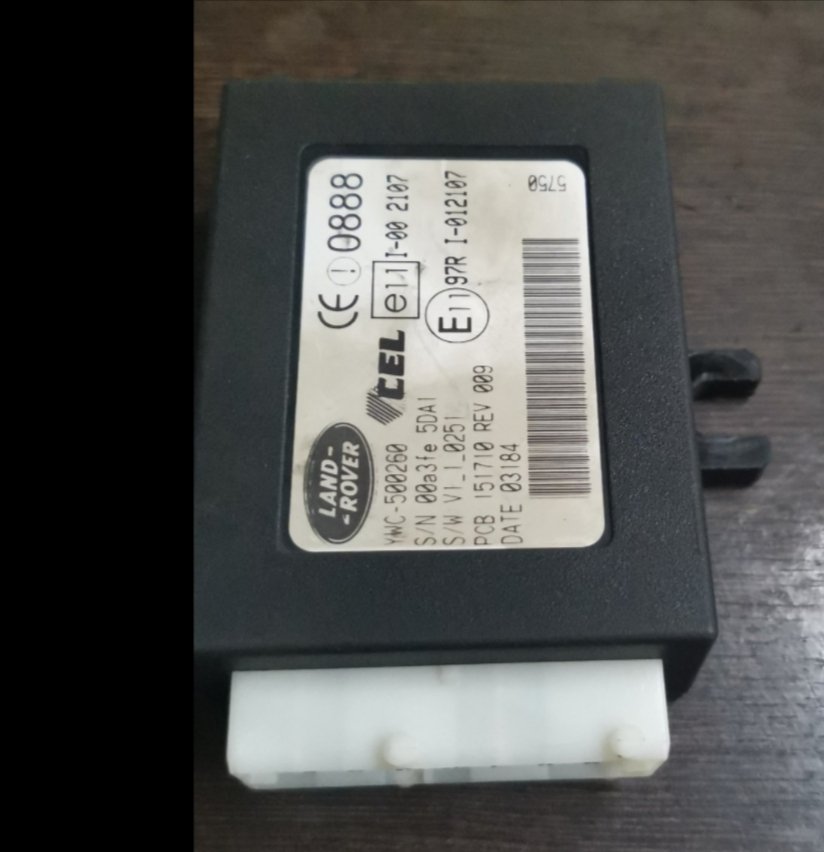

evgen13reg Опубликовано 9 ноября, 2020 Поделиться Опубликовано 9 ноября, 2020 (изменено) Привет друзья потерена синхра после замыкания плюса фрилендер 2.5 2003 год Эбу ems2000 и имошник yws с закрытым пик, поизучал темы что можно установить иммо евс3 вместо закрытого yws от BMW e39 нужна рабочая пара. Такие комплекты ставились на данные авто и рабочая пара существует прошу помощи Изменено 9 ноября, 2020 пользователем evgen13reg Ссылка на комментарий Поделиться на другие сайты Поделиться

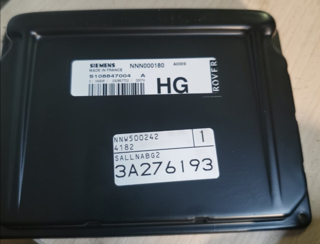

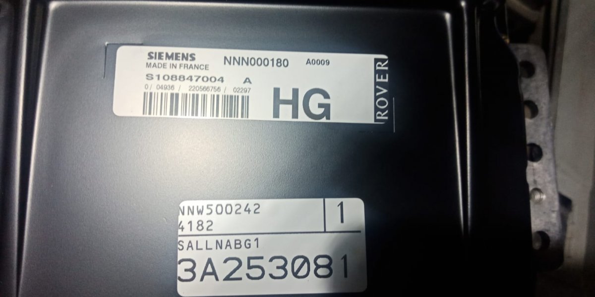

vetal7777 Опубликовано 23 марта, 2022 Поделиться Опубликовано 23 марта, 2022 здравствуйте FreeLander 1 стартер крутит и не заводиться нет синхронизации между иммобилайзером и ЭБУ кто может восстановить синхру Блок ems2000, флеш AM29f200BB считал и pic18f252 не закрытая эбу флеш.BIN PIC18F252.BIN Ссылка на комментарий Поделиться на другие сайты Поделиться
