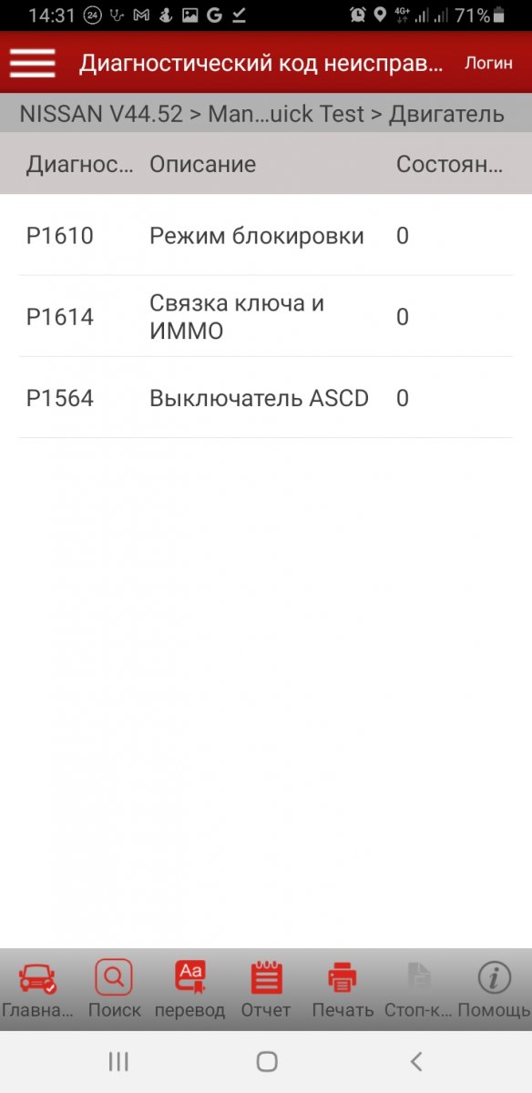

max_dp_ua Опубликовано 14 ноября, 2020 Поделиться Опубликовано 14 ноября, 2020 (изменено) Притянули рог 2011год Америка без ключей. Нарезал ключ по дверной личинке. В замке не поворачивается. Сняли личинку в замке- механика заблокирована блокиратором. Снял контактную группу, зажигание включается. Айпрогом положил в дамп bcm семечку 7936. В моторнике висит блокировка и ошибка синхронизации. Пробовал 5 раз включить выключить зажигание с семечкой в кольце. Все равно горит лампа иммо. Кольцо иммо вещает запрос. Ткните что делаю не так. Пробовал эти же семечки через диаг. Не получилось. При прописи через диаг, лампа иммо должна мигать. У меня просто горит. может есть у кого дампик с bcm 284b1cz30a , может где прогер косякнул при первом чтении. мой дамп при первом чтении во вложении 93c66x16_2read.bin Изменено 15 ноября, 2020 пользователем Slavik k Ссылка на комментарий Поделиться на другие сайты Поделиться

max_dp_ua Опубликовано 15 ноября, 2020 Автор Поделиться Опубликовано 15 ноября, 2020 пин правильный. во всяком случае и лаунч и Х300 выдают одинаковый пин. по ошибкам в бодике нет ошибок. в моторнике висит блокировка Ссылка на комментарий Поделиться на другие сайты Поделиться
