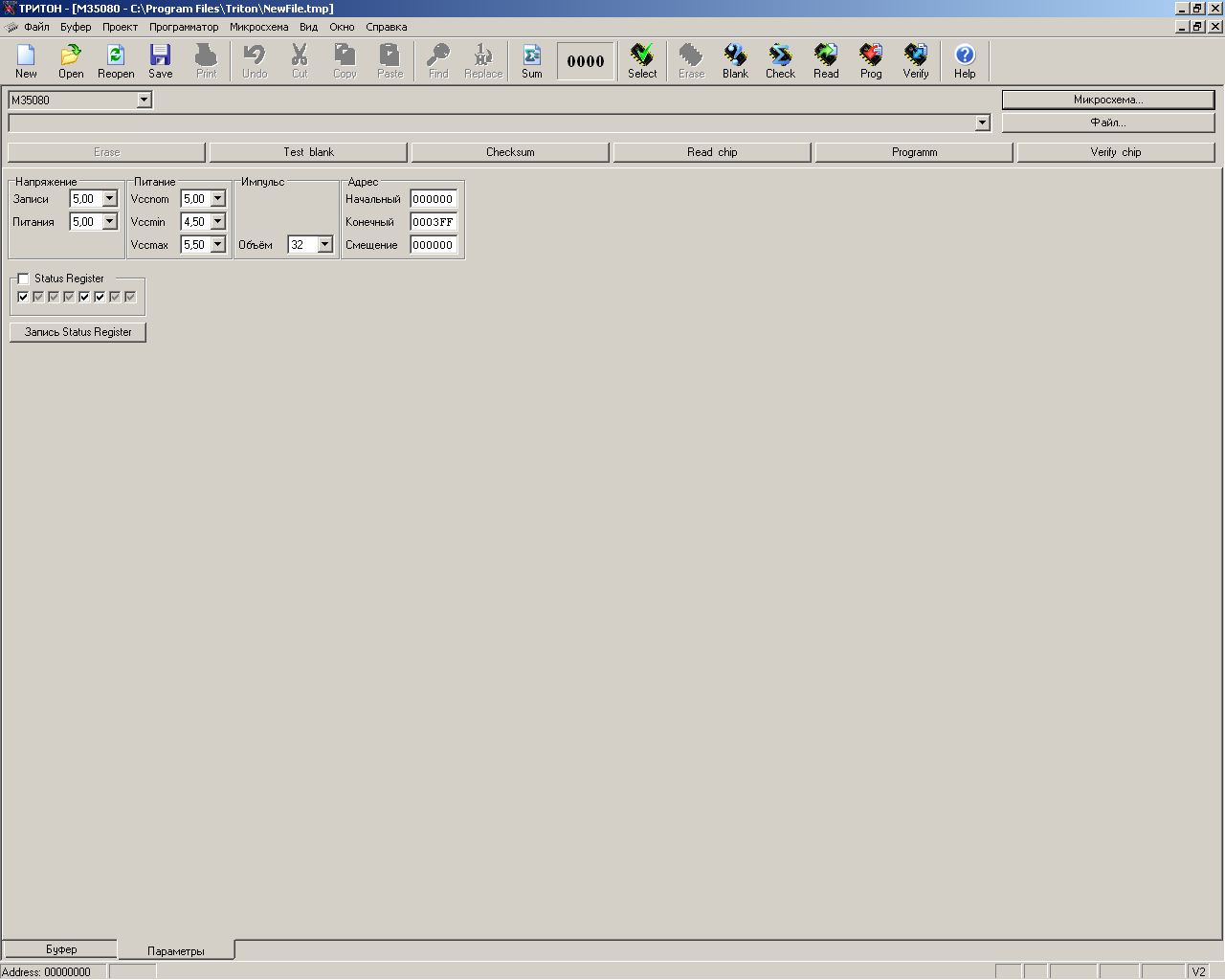

astronom Опубликовано 29 апреля, 2010 Автор Поделиться Опубликовано 29 апреля, 2010 а эта 35080 она без буквы стоит? У меня прогер тритон он трет 35080 а вот с буквами нет((( Ссылка на комментарий Поделиться на другие сайты Поделиться
kossiopey Опубликовано 29 апреля, 2010 Поделиться Опубликовано 29 апреля, 2010 а эта 35080 она без буквы стоит? У меня прогер тритон он трет 35080 а вот с буквами нет((( может с буквами стоять , может и без . так что лучше иметь их в запасе под замену . Ссылка на комментарий Поделиться на другие сайты Поделиться
dracon Опубликовано 29 апреля, 2010 Поделиться Опубликовано 29 апреля, 2010 а эта 35080 она без буквы стоит? У меня прогер тритон он трет 35080 а вот с буквами нет((( Тритон не должен тереть 35080. Он ее только писать может в сторону увеличения. Если ты конечно не покупал в СнЛаб этот модуль отдельно. Ссылка на комментарий Поделиться на другие сайты Поделиться
