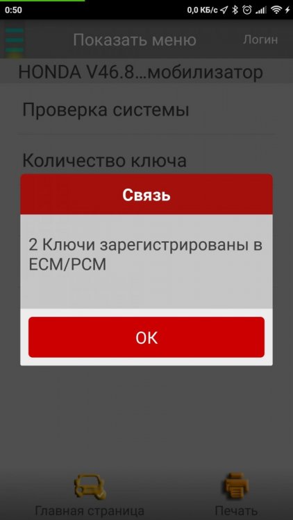

алексеев алексей Опубликовано 30 ноября, 2020 Автор Опубликовано 30 ноября, 2020 (изменено) залил дамп любезно предоставленный Slavik k в эбу двс появидись ошибки по акпп - которой в машине не было отродясь... ошибка p1607 (внутренний сбой pcm) тоже пропала. делаю вывод что родной дамп действительно был битый. и еще стал выходить на связь иммобилайзер пишет что 2 ключа прописано итд. в итоге возникает вопрос - можно ли сделать блок новым и прописать туда ключи заново? Изменено 30 ноября, 2020 пользователем алексеев алексей

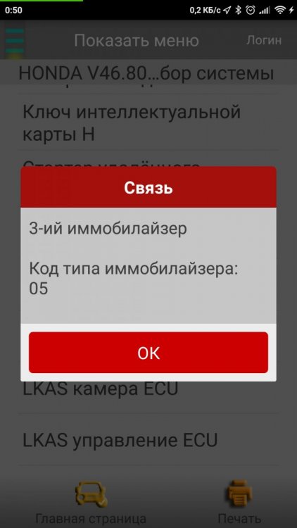

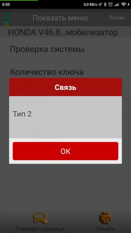

алексеев алексей Опубликовано 1 декабря, 2020 Автор Опубликовано 1 декабря, 2020 (изменено) об иммо. достаточно информации или что то нужно добавить? Изменено 1 декабря, 2020 пользователем алексеев алексей
shadows Опубликовано 2 декабря, 2020 Опубликовано 2 декабря, 2020 У хонды оказывается 3 иммобилайзера! 1

алексеев алексей Опубликовано 8 декабря, 2020 Автор Опубликовано 8 декабря, 2020 нашел куда с 4 пина идет провод - на ручник! это так и надо или это колхоз? пробовал напрямую проводом соединять иммо 6 пин и эбу двс 26 пин - ситуация не меняется. при проверке иммобилайзера лаунчем иммо выдаёт код - d-2. может просто прошивка в эбу двс не соответствует и пытается работать с иммо другой модификации и поэтому нет связи между иммо и эбу двс?
Slavik k Опубликовано 8 декабря, 2020 Опубликовано 8 декабря, 2020 как выглядит HIS 5 многие знают , но в нем могет быть прописан как м48 так и м13 ... а это разные трансподеры .... а прошива моторника с авто с акпп ( вам ошибки на это и указывают ) вы же не указали что у вас мех , дал первый попавшийся....
