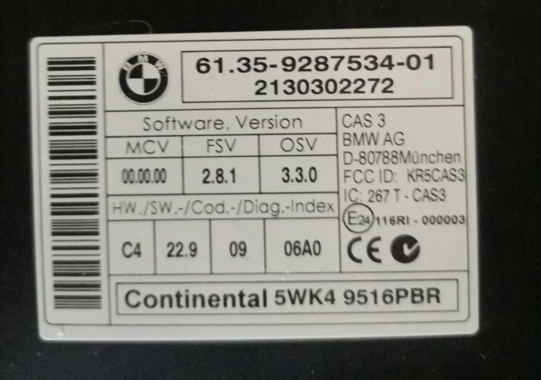

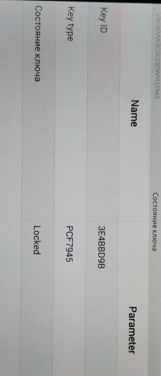

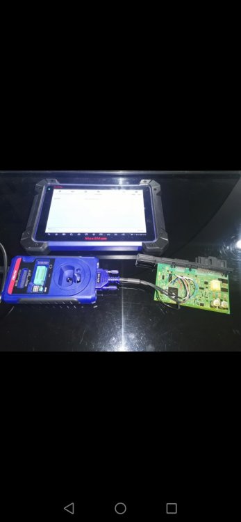

Sergei1988 Опубликовано 25 марта, 2021 Поделиться Опубликовано 25 марта, 2021 Здравствуйте, Лёг cas3 при обновление, считал flash, eeprom не читает. Кто может сделать eeprom и flash для cas3+ Рабочии фаилы сам запишу через autel im608 Mini cooper 2013 Isn code есть из блока двигателя Не бесплатно естественно Ссылка на комментарий Поделиться на другие сайты Поделиться
darekcz Опубликовано 25 марта, 2021 Поделиться Опубликовано 25 марта, 2021 "eeprom не читает" - это как это - не читает? Так не бывает. 1 Ссылка на комментарий Поделиться на другие сайты Поделиться
shadows Опубликовано 25 марта, 2021 Поделиться Опубликовано 25 марта, 2021 Он его по дыре читает,а не вдм Ссылка на комментарий Поделиться на другие сайты Поделиться
Sergei1988 Опубликовано 25 марта, 2021 Поделиться Опубликовано 25 марта, 2021 Ссылка на комментарий Поделиться на другие сайты Поделиться
