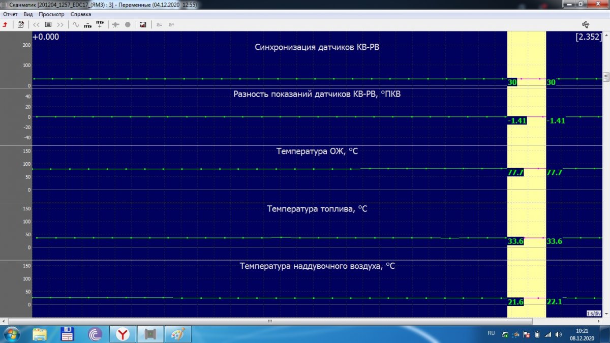

АнтонБел Опубликовано 4 декабря, 2020 Поделиться Опубликовано 4 декабря, 2020 Прошу помощи. ПАЗ 2018 года на дизельном топливе. С блоком EDC17 падает в аварийный режим с ограничением по оборотам в 1800. Проверяли на стенде ТНВД, форсы, промыли всю топливную, вплоть до бака, заменили дозирующий, сбрасывающий на рейле, датчик давления. Перелопатили все, проблема не ушла. Скрин со сканматика с ошибками прикрепил. Подскажите в какую сторону копать? Ссылка на комментарий Поделиться на другие сайты Поделиться

АнтонБел Опубликовано 8 декабря, 2020 Автор Поделиться Опубликовано 8 декабря, 2020 Гоняли в очередной раз ПАЗ в Симферополь, в сервисный центр. Там нам залили новую прошиву 20-го года, и машина поехала, поехала домой в Евпаторию!!!! благополучно переночевав в гараже устремилась на работу в 5:00 по городскому маршруту. через пол часа со звонком от водителя, я узнал что наш ПАЗ снова рыганул. Все те же симптомы, все тот же аварийный режим. Прикрепляю данные со сканмата на момент возникновения проблемы на ходу(работа-авария выделено) Ссылка на комментарий Поделиться на другие сайты Поделиться

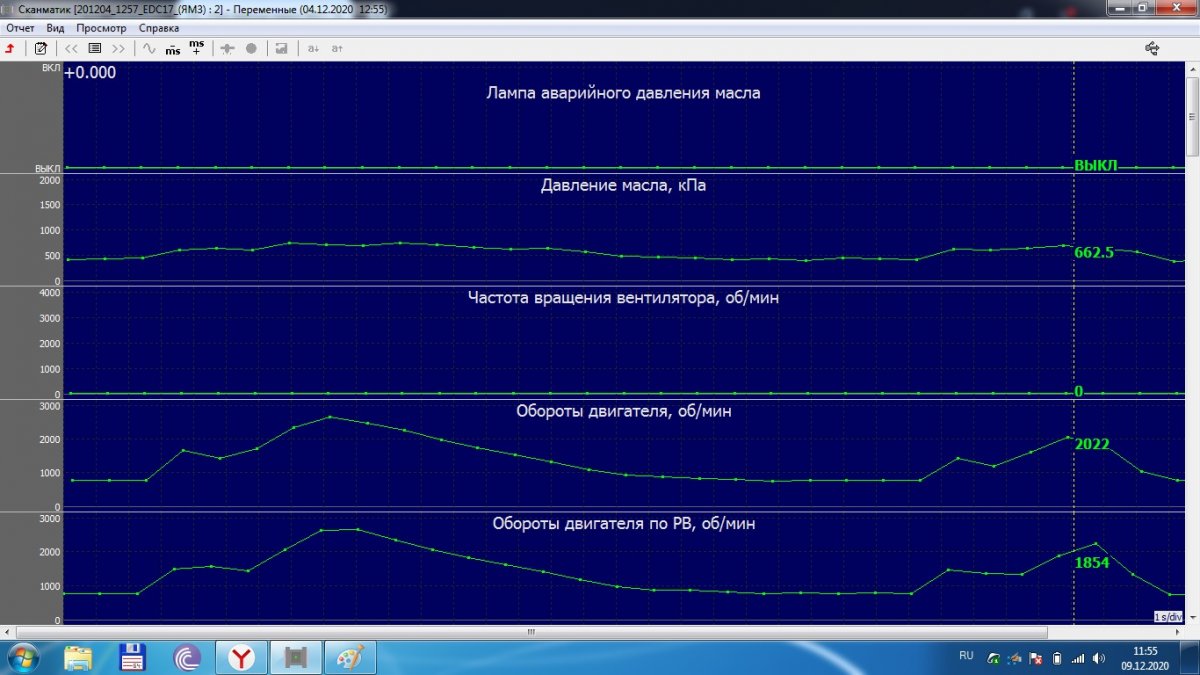

andreickitin Опубликовано 9 декабря, 2020 Поделиться Опубликовано 9 декабря, 2020 Температуру масла и довление масла в логах нет. У Вас проблема с довлением топлива его нету сколько задано. Но если насос не качает то и довления не будит .Качать он должным образом может перестать из за нагрева и подклинивания плунжеров или клапанов в насосе. Такие моменты как форсунки,клапан дозатор, ограничительный клапан на рейле.я во внимание не беру так как думаю что вы их проверили перепроверили несколько раз. Ссылка на комментарий Поделиться на другие сайты Поделиться
АнтонБел Опубликовано 9 декабря, 2020 Автор Поделиться Опубликовано 9 декабря, 2020 2 часа назад, andreickitin сказал: Температуру масла и довление масла в логах нет. У Вас проблема с довлением топлива его нету сколько задано. Но если насос не качает то и довления не будит .Качать он должным образом может перестать из за нагрева и подклинивания плунжеров или клапанов в насосе. Такие моменты как форсунки,клапан дозатор, ограничительный клапан на рейле.я во внимание не беру так как думаю что вы их проверили перепроверили несколько раз. давление и температура масла Ссылка на комментарий Поделиться на другие сайты Поделиться
andreickitin Опубликовано 9 декабря, 2020 Поделиться Опубликовано 9 декабря, 2020 1.Температура масла и температура охлаждающей жидкости не могут быть одинаковы температура масла в вашем случае должна быть примерно 85гр. значит не исправный датчик температуры масла. и её температуру показывает по аварийному режиму по ДТОЖ. 2. заданное давление 2000 бар. найти такой аварийный клапан проблемно так как в основном продают на 1800бар.не смотря на номер.надо их проверять. 3.Низкий контур топлива на на таких оборотах 2022 должен выдавать 7-7.5 бар Ссылка на комментарий Поделиться на другие сайты Поделиться
АнтонБел Опубликовано 9 декабря, 2020 Автор Поделиться Опубликовано 9 декабря, 2020 19 минут назад, andreickitin сказал: 1.Температура масла и температура охлаждающей жидкости не могут быть одинаковы температура масла в вашем случае должна быть примерно 85гр. значит не исправный датчик температуры масла. и её температуру показывает по аварийному режиму по ДТОЖ. 2. заданное давление 2000 бар. найти такой аварийный клапан проблемно так как в основном продают на 1800бар.не смотря на номер.надо их проверять. 3.Низкий контур топлива на на таких оборотах 2022 должен выдавать 7-7.5 бар Спасибо, будем работать. Ссылка на комментарий Поделиться на другие сайты Поделиться
