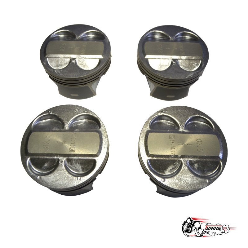

Здравствуйте. Имеется приора 2011г   Е газ. Была сделана капиталка, росточка цилиндров, шлифовка блока и поршни безвтык мотордеталь с вытеснителями. Может из за этих поршней подняться степень сжатия в двигателе? Суть проблемы такова при нагрузке от 2 до 3тыс есть тупость машины и даже поддергивания. Машина еще и с ГБО. Так на газу это больше ощущается. Сразу напишу, свечи новые проверенные и ставились еще одни проверенные, суть проблемы не поменялась. 4 катушки новые, стало лучше, но все равно есть. Ошибок по пропускам не выдает. Счетчик пропусков иногда считает хаотично, по всем цилиндрам.

Машина недавно куплена с масложором, так что непонятно как было раньше. Откос не постоянно -12, а только при нагрузке и на газу это больше ощущается, хотя в него октановое число больше... А степень сжатия, может и не меньше стала, так как в этих поршнях есть цековки под клапана, но по центре есть вытеснитель, который возвышается над поршнем...

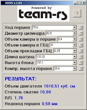

зачем подкидывать дд - достаточно посмотреть его ацп на хх и под нагрузкой . прежде чем заниматься настройкой мотора после капиталки всегда спрашиваю ,какая получилась степень сжатия- какая у вас ? если она не посчитана ( головка фрезерована) или рассчитана калькулятором - то это пальцем в небо  сделанный мотор ))))
прокладка какая стоит -металлическая или мягкая от 2112?отсюда степень сжатия или 12 ил 11 будет

ваш обьем получился 1636,168куб.см  а с прокладкой металлической GOETZE.степень сжатия 12.36:1-13:1
 а с мягкой прокладкой получается  немного выше стока - 10.999:1- и это без учета фрезеровки гбц- имхо
не ответили - какая степень сжатия на вашем двс ?:post:
 сменив прокладку на стоке в 1.45 мм-получаете степень сжатия 12:1 (10.85), а у вас расточенный мотор

Скорей всего придется снять ГБЦ и установить прокладку от 21124. Как таковой детонации не слышно как на стандартных поршнях приоры, а есть глухой шум. Более похож на шипение, а не на звон. Это скорей всего из за конструкции поршня с вытеснителем. И не понятно голову планировали или нет. Знаю что блок точно. Базовый УОЗ сдвинул уже на градусов 5-6 и все равно валит -12. Еще попробую сбить и еще добавить откос по детонации... Кто нибуть ставил поршни мотор деталь безвтык?
