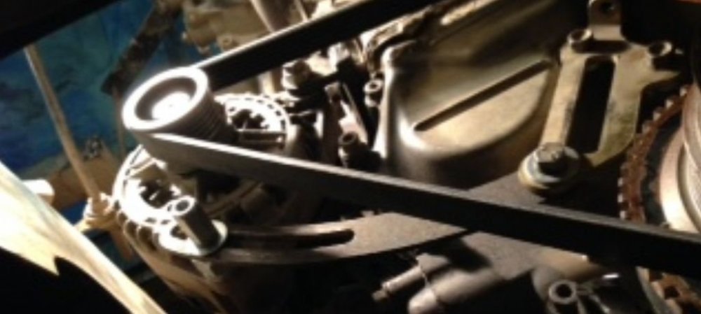

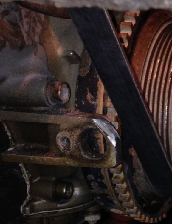

раз подсоса нет , то проверяйте как выставлены распредвалы
разряжение во впуске прояснило бы проблему или с метками или с подсосом.
 метки на месте , остался подсос и положение дпкв  в верхней точке
Метки ставил 20 зуб на дпкв. Не знаю как может сместиться шкив цельный. Есть такой нюанс, когда делаешь зажигание раньше, машина немного выравнивается
