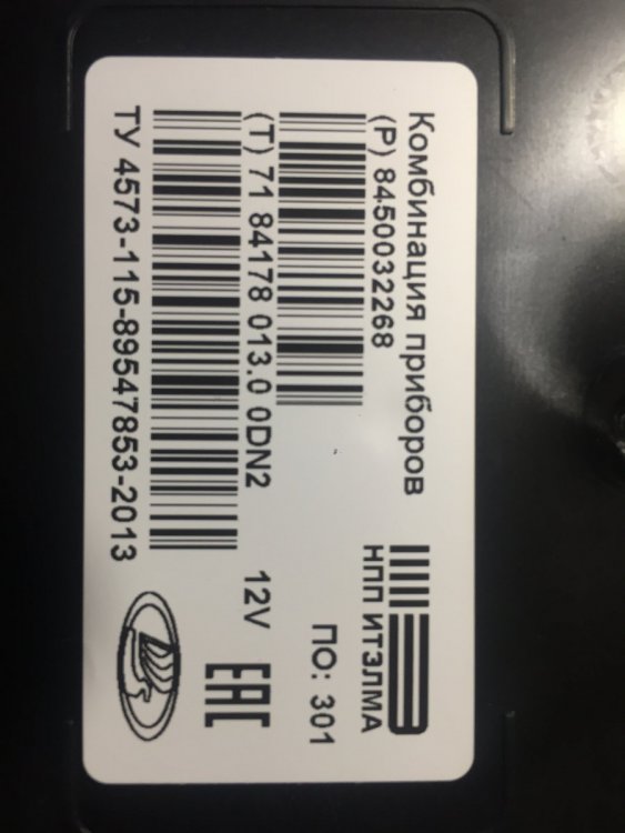

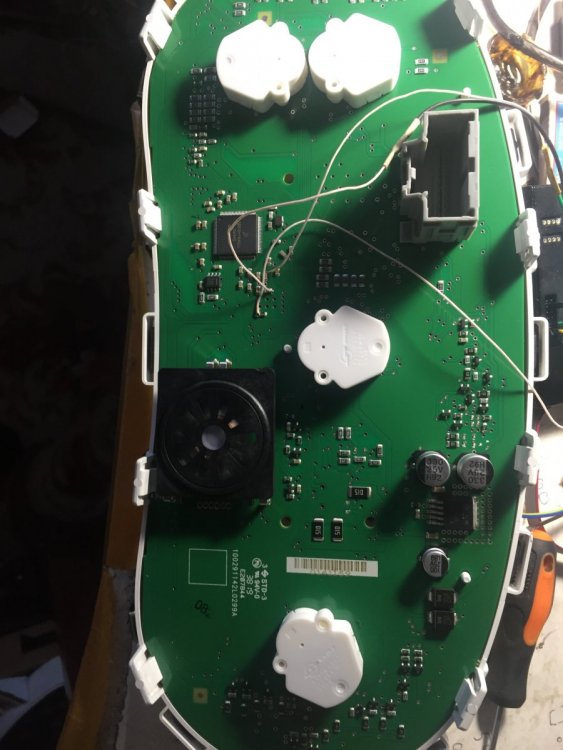

владимир 71 Опубликовано 7 декабря, 2020 Поделиться Опубликовано 7 декабря, 2020 попалась такая приборка . нужно сделать чисто . но моторола закрытая . кто нибудь делал такую ? Ссылка на комментарий Поделиться на другие сайты Поделиться
033173 Опубликовано 7 декабря, 2020 Поделиться Опубликовано 7 декабря, 2020 Щиток делается двумя известными приборами по кану, остальное со снятием, минимум два блока Ссылка на комментарий Поделиться на другие сайты Поделиться
владимир 71 Опубликовано 7 декабря, 2020 Автор Поделиться Опубликовано 7 декабря, 2020 название секрет ? Ссылка на комментарий Поделиться на другие сайты Поделиться
arteorlo Опубликовано 7 декабря, 2020 Поделиться Опубликовано 7 декабря, 2020 Если мотя закрыта, то ,скорей всего, пробег уже правился айпрогом. Теперь тока заливать full flash. Ссылка на комментарий Поделиться на другие сайты Поделиться
arteorlo Опубликовано 7 декабря, 2020 Поделиться Опубликовано 7 декабря, 2020 5 минут назад, 033173 сказал: Щиток делается двумя известными приборами по кану, остальное со снятием, минимум два блока Тоже хотелось бы узнать название приборов. Один у меня есть, любопытно что за второй. Если не сложно, напишите пожалуйста сюда или в личку Ссылка на комментарий Поделиться на другие сайты Поделиться
владимир 71 Опубликовано 7 декабря, 2020 Автор Поделиться Опубликовано 7 декабря, 2020 пробег в абс и приборке одинаковый. у меня есть мдфлешер . но этот номер там не заявлен . Ссылка на комментарий Поделиться на другие сайты Поделиться
владимир 71 Опубликовано 7 декабря, 2020 Автор Поделиться Опубликовано 7 декабря, 2020 флешей под этот номер не нашел . думаю новый щиток . Ссылка на комментарий Поделиться на другие сайты Поделиться

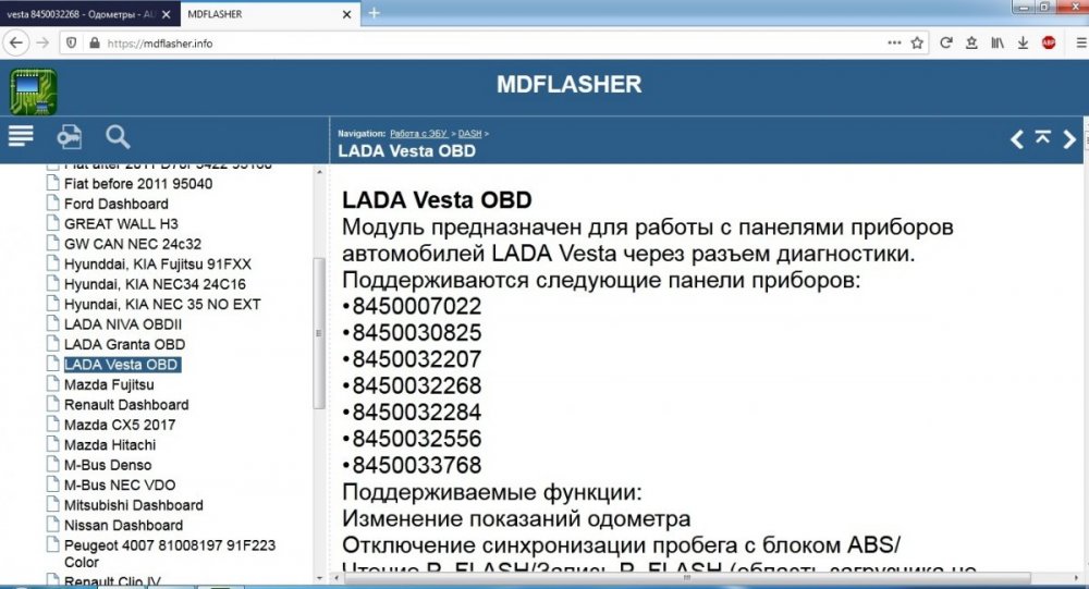

владимир 71 Опубликовано 7 декабря, 2020 Автор Поделиться Опубликовано 7 декабря, 2020 открываю программу . в ней хелп . в хелпе эого номера нет . машина не рядом . проверить пробаматично . но буду пробовать . Ссылка на комментарий Поделиться на другие сайты Поделиться
dimatdn Опубликовано 7 декабря, 2020 Поделиться Опубликовано 7 декабря, 2020 20 минут назад, arteorlo сказал: Если мотя закрыта, то ,скорей всего, пробег уже правился айпрогом. Теперь тока заливать full flash. Эта панель от завода вроде как закрыта и IProg здесь ни причем. 1 Ссылка на комментарий Поделиться на другие сайты Поделиться
vit-kin Опубликовано 7 декабря, 2020 Поделиться Опубликовано 7 декабря, 2020 1 час назад, владимир 71 сказал: пробег в абс и приборке одинаковый. у меня есть мдфлешер . но этот номер там не заявлен . Ссылка на комментарий Поделиться на другие сайты Поделиться
Миру-beer Опубликовано 7 декабря, 2020 Поделиться Опубликовано 7 декабря, 2020 Ну вот, программа есть, а заглянуть не можешь. Ссылка на комментарий Поделиться на другие сайты Поделиться
