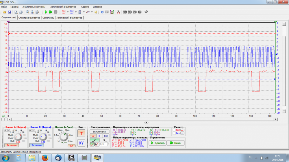

dolphin Опубликовано 14 января, 2021 Поделиться Опубликовано 14 января, 2021 Коллеги ищу эталонную осциллограмму для камаз cummins cm2150c . Ссылка на комментарий Поделиться на другие сайты Поделиться
Рустам48 Опубликовано 19 января, 2021 Поделиться Опубликовано 19 января, 2021 осциллограмму чего нужно? Синхронизации ДПКВ и ДР? Ссылка на комментарий Поделиться на другие сайты Поделиться
dolphin Опубликовано 22 января, 2021 Автор Поделиться Опубликовано 22 января, 2021 Да . Нужна осциллограмма синхронизации датчика колена и распредвала . Есть другие эталонные осциллограммы ? Ссылка на комментарий Поделиться на другие сайты Поделиться
fixic Опубликовано 8 марта, 2021 Поделиться Опубликовано 8 марта, 2021 23.01.2021 в 01:55, dolphin сказал: Да . Нужна осциллограмма синхронизации датчика колена и распредвала . Есть другие эталонные осциллограммы ? держи 1 Ссылка на комментарий Поделиться на другие сайты Поделиться
