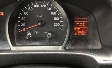

Шугерт Опубликовано 15 января, 2021 Поделиться Опубликовано 15 января, 2021 Доброго времени суток. Нужен дамп чипа, расположенного на противоположной стороне от стрелки прибора на плате. Фото прилагается. https://ibb.co/2d1MnNp 1 Ссылка на комментарий Поделиться на другие сайты Поделиться
Geryy Опубликовано 15 января, 2021 Поделиться Опубликовано 15 января, 2021 Маркировка у чипа есть? 1 Ссылка на комментарий Поделиться на другие сайты Поделиться
Sergeii Опубликовано 15 января, 2021 Поделиться Опубликовано 15 января, 2021 Где фото? , Дамп какого чипа? Ссылка на комментарий Поделиться на другие сайты Поделиться
Шугерт Опубликовано 15 января, 2021 Автор Поделиться Опубликовано 15 января, 2021 Предоставил фото по ссылке, маркировка чипа RL56 https://ibb.co/2d1MnNp Ссылка на комментарий Поделиться на другие сайты Поделиться
AutoKeyMaster Опубликовано 15 января, 2021 Поделиться Опубликовано 15 января, 2021 NV200_2014_RL56_169304.bin Ссылка на комментарий Поделиться на другие сайты Поделиться

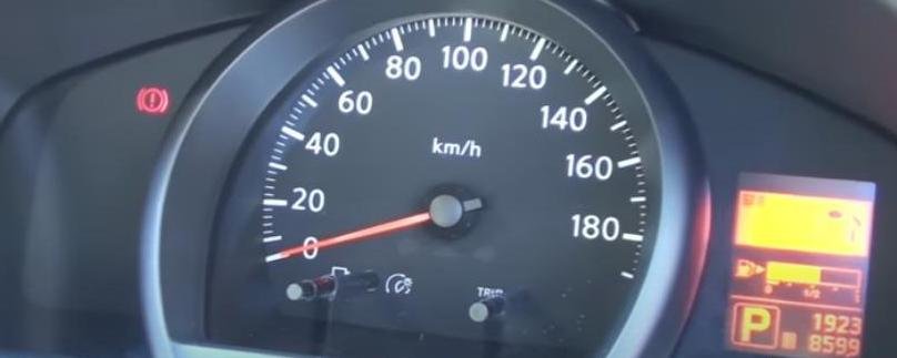

Шугерт Опубликовано 29 января, 2021 Автор Поделиться Опубликовано 29 января, 2021 Огромное спасибо, дамп подошёл, приборка завелась. Однако появилась ещё проблема - стрелка спидометра, после 60 км/ч, резко зашкаливает, при этом плавно опускается, если скорость опускается ниже 60 км/ч до реальной. В чём может быть проблема? Ссылка на комментарий Поделиться на другие сайты Поделиться
6508560170 Опубликовано 29 января, 2021 Поделиться Опубликовано 29 января, 2021 1 час назад, Шугерт сказал: Огромное спасибо, дамп подошёл, приборка завелась. Однако появилась ещё проблема - стрелка спидометра, после 60 км/ч, резко зашкаливает, при этом плавно опускается, если скорость опускается ниже 60 км/ч до реальной. В чём может быть проблема? Может в дампе... Вы же не указали точно номер приборки, попросили nv200 2012 - вам дали 2014... Ссылка на комментарий Поделиться на другие сайты Поделиться
6508560170 Опубликовано 29 января, 2021 Поделиться Опубликовано 29 января, 2021 (изменено) позвонили...не успел фото вставить...мех-авт?бензин-диз?до180-200?приборки разные бывают... Изменено 29 января, 2021 пользователем 6508560170 Ссылка на комментарий Поделиться на другие сайты Поделиться
Шугерт Опубликовано 29 января, 2021 Автор Поделиться Опубликовано 29 января, 2021 До 180, бензин. Автомат (вариатор). Скажите, что мне конкретно сфотографировать/написать. Ссылка на комментарий Поделиться на другие сайты Поделиться
Geryy Опубликовано 29 января, 2021 Поделиться Опубликовано 29 января, 2021 Шильдик с приборки 2 Ссылка на комментарий Поделиться на другие сайты Поделиться
