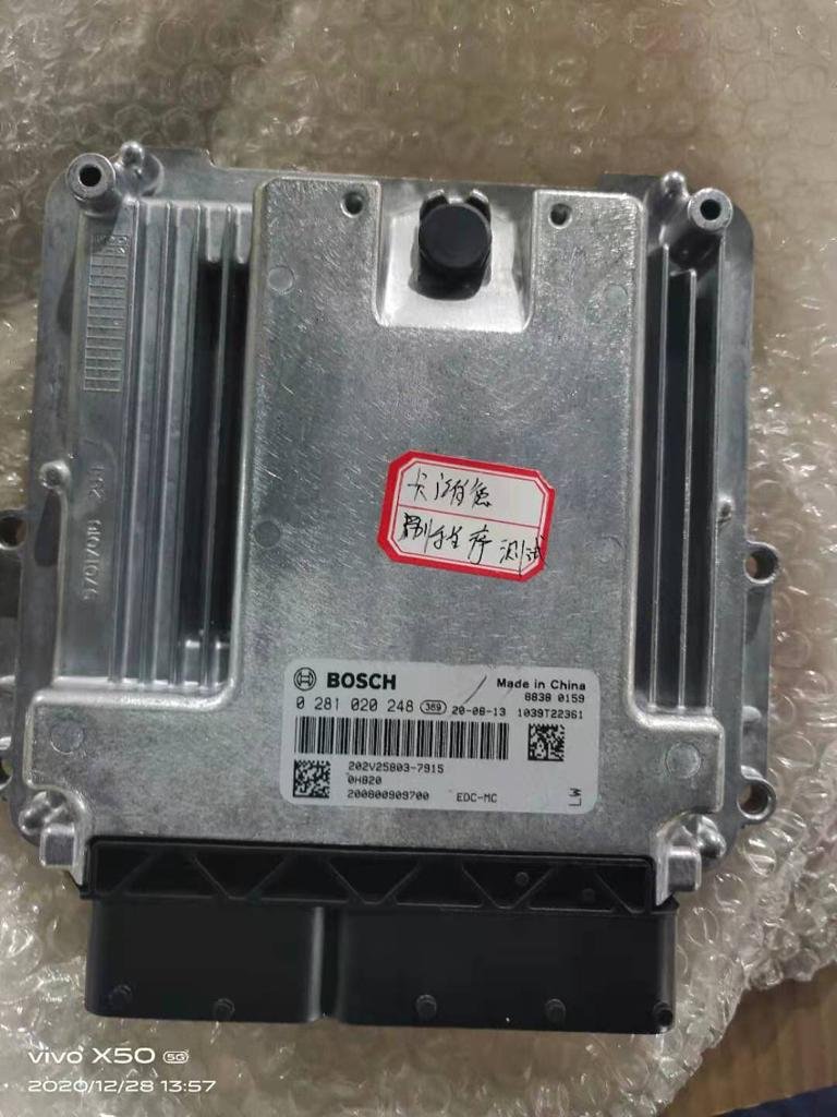

BadRobot Опубликовано 15 января, 2021 Поделиться Опубликовано 15 января, 2021 Ищу фулл флэш EDC17cv44 HOWO A7 2018 двигатель MAN D10.38-50, блок прислали из Казахстана, местный умелец решил отключить мочевину, прочитал дамп из одной машины, поправил и залил в обе, бэкап второго блока не сделал, первая машина завелась, вторая нет, как оказалось, датчик распредвала у одной машины на голове сзади, а у второй спереди около шкива, хотя на шильдиках указан один и тот же двигатель. К оффам они обращались, ответили что помочь не могут Ссылка на комментарий Поделиться на другие сайты Поделиться

BadRobot Опубликовано 16 января, 2021 Автор Поделиться Опубликовано 16 января, 2021 Привет, скинь посмотреть Еще, владелец заказал из китая блок, пришел - не заводится. ошибка по датчику распредвала, как и на софте из первой машины Ссылка на комментарий Поделиться на другие сайты Поделиться

BadRobot Опубликовано 26 января, 2021 Автор Поделиться Опубликовано 26 января, 2021 Кое что прояснилось, оказывается, поверх родного стока , местные умельцы писали чужие калибровки, неудивительно что у них ничего не работает, выяснил случайно, когда спросил чем пишут, вообще казахстанские товарищи уж очень медленно работают, что бы заставить какое то действие сделать нужно неделю потратить. Теперь ищу фулл флэш+еепром от D10.38-50 Ссылка на комментарий Поделиться на другие сайты Поделиться
