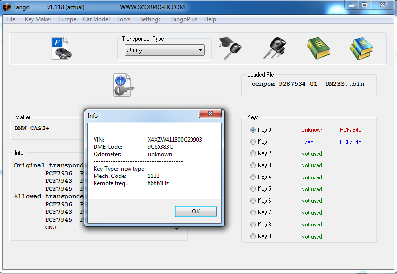

sergo22 Опубликовано 22 января, 2021 Автор Поделиться Опубликовано 22 января, 2021 вот такая есть у меня картинка Ссылка на комментарий Поделиться на другие сайты Поделиться
megaw Опубликовано 22 января, 2021 Поделиться Опубликовано 22 января, 2021 А второй ключ не пробовал? Ссылка на комментарий Поделиться на другие сайты Поделиться
sergo22 Опубликовано 22 января, 2021 Автор Поделиться Опубликовано 22 января, 2021 Только что, megaw сказал: А второй ключ не пробовал? нет Ссылка на комментарий Поделиться на другие сайты Поделиться
megaw Опубликовано 22 января, 2021 Поделиться Опубликовано 22 января, 2021 судя по картинке танго он должен запускать Ссылка на комментарий Поделиться на другие сайты Поделиться
