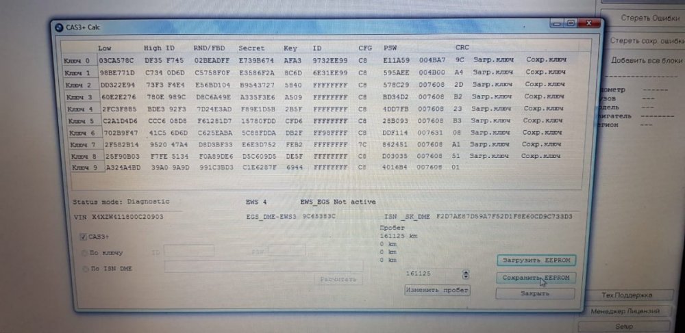

sergo22 Опубликовано 22 января, 2021 Автор Поделиться Опубликовано 22 января, 2021 В 22.01.2021 в 11:05, megaw сказал: судя по картинке танго он должен запускать Показать нужен дамп моторника? Ссылка на комментарий Поделиться на другие сайты Поделиться

sergo22 Опубликовано 22 января, 2021 Автор Поделиться Опубликовано 22 января, 2021 В 22.01.2021 в 11:13, megaw сказал: думаю да 2й ключик попробовать бы. Показать через 2 часа привезут. вот что с ключа ситал в танго поможет? дамп ключа.binПолучение информации... Ссылка на комментарий Поделиться на другие сайты Поделиться
megaw Опубликовано 22 января, 2021 Поделиться Опубликовано 22 января, 2021 если второй ключ заведет, то есть смысл рыть дальше, ждем ключ. Ссылка на комментарий Поделиться на другие сайты Поделиться

sergo22 Опубликовано 22 января, 2021 Автор Поделиться Опубликовано 22 января, 2021 Вытянул дамп моторника и isn с него Ссылка на комментарий Поделиться на другие сайты Поделиться
megaw Опубликовано 22 января, 2021 Поделиться Опубликовано 22 января, 2021 В 22.01.2021 в 13:44, sergo22 сказал: Вытянул дамп моторника и isn с него Показать в танго его а истой не пробовал? Ссылка на комментарий Поделиться на другие сайты Поделиться
sergo22 Опубликовано 22 января, 2021 Автор Поделиться Опубликовано 22 января, 2021 В 22.01.2021 в 14:01, megaw сказал: в танго его а истой не пробовал? Показать В Танго пихал и дамп мотроного и ISN- пишет анкноун версия Ссылка на комментарий Поделиться на другие сайты Поделиться
megaw Опубликовано 22 января, 2021 Поделиться Опубликовано 22 января, 2021 кинь моторник сюда, и заряжай исту Р Ссылка на комментарий Поделиться на другие сайты Поделиться
sergo22 Опубликовано 22 января, 2021 Автор Поделиться Опубликовано 22 января, 2021 (изменено) В 22.01.2021 в 14:05, megaw сказал: кинь моторник сюда, и заряжай исту Р Показать думаю иста без зажигания не поедет может попробовать КФП пролить D73N57D0_(8517015)_EEPROM_22.01.2021 17.28.56_Block2.binПолучение информации... Изменено 22 января, 2021 пользователем sergo22 Ссылка на комментарий Поделиться на другие сайты Поделиться

megaw Опубликовано 22 января, 2021 Поделиться Опубликовано 22 января, 2021 Пихай исту, только зарядку не забудь на всё. Ссылка на комментарий Поделиться на другие сайты Поделиться
