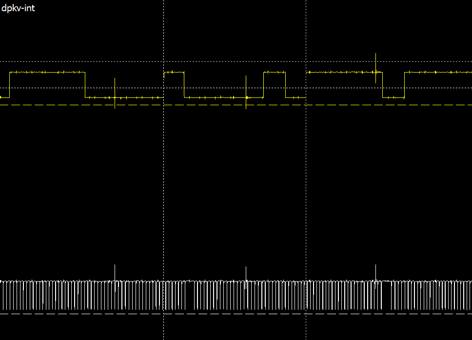

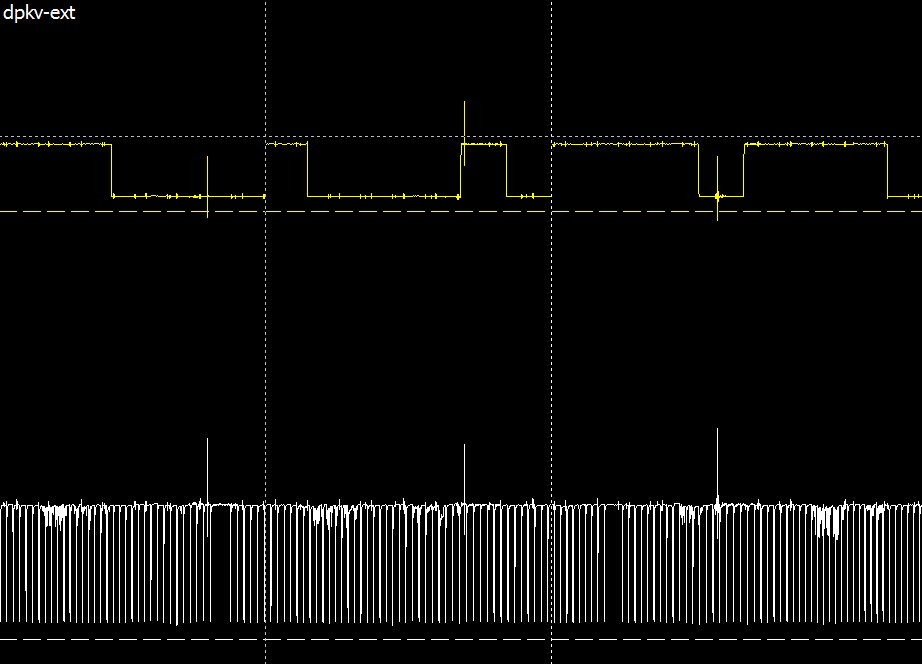

Может кто помочь с мотором ecoboost 1.0l  , машина после аварии чек по двигателю p0016  мотор не развивает мощность . Осцилки снял а эталонных не нашёл , может есть у кого? Преспасобы  для грм пока нет хотелось бы убедится что в этом дело.
  • 3 недели спустя...
Проверили приспособой  проскочил ремень на впускном валу .Осциллограмму снял и выложил в раздел база осциллограмм .
http://www.auto-bk.ru/forum/topic/97221-ford-focus-ecoboost-1l/
