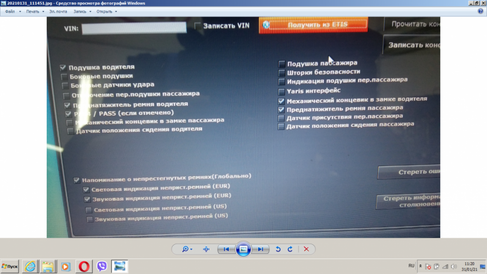

pavelllllll Опубликовано 31 января, 2021 Автор Поделиться Опубликовано 31 января, 2021 (изменено) Кароч пацаны я победил мужик с арбузом больше не горит. Спс ,,,,KYB 1975 ,,,за конфиг. Вобщем как было дело я поменял преднатяжители ремней.старые были не очень вот. И началась эта пляска с в2477, оказалось что второй преднатяжитель тоже с датчиком сигнала. Я ставлю галочку в конфиге rcm на сигнал пассажира и всё Изменено 31 января, 2021 пользователем pavelllllll Ссылка на комментарий Поделиться на другие сайты Поделиться
