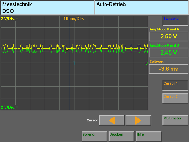

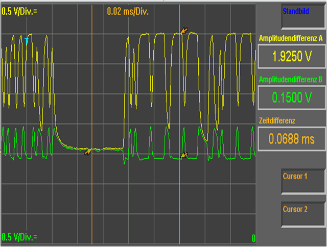

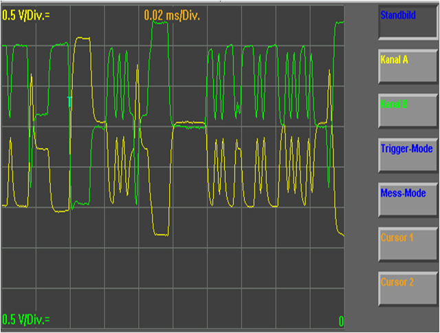

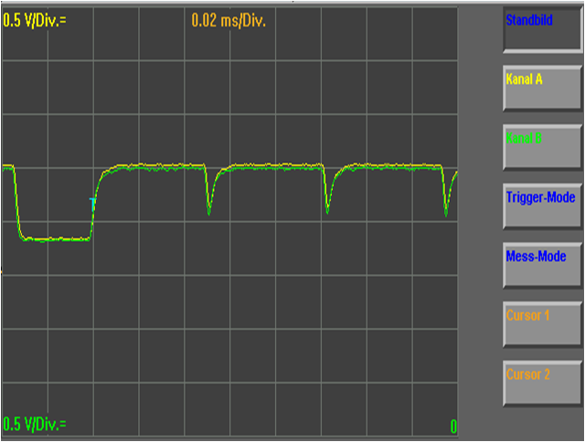

polubak77 Опубликовано 6 мая, 2010 Поделиться Опубликовано 6 мая, 2010 Так в общем что получается, придется прозвонить CAN проводку от каждого блока к блоку ? Кстати что за точка соединения- J533 и где ее искать? У меня возникли проблемки с установкой ELSA 3.7... Устанавливается , но ни че не открывается. может у кого есть ссылка на рабочую прогу? Если бы у тебя был ВАСЯ, процесс ускорился бы как минимум в два раза.На нем ,на графиках очень хорошо все видно.Весь КАН как на ладони,а так ремонт может затянутся на долго. Ссылка на комментарий Поделиться на другие сайты Поделиться
polubak77 Опубликовано 6 мая, 2010 Поделиться Опубликовано 6 мая, 2010 Всю работу шины видно Ссылка на комментарий Поделиться на другие сайты Поделиться
