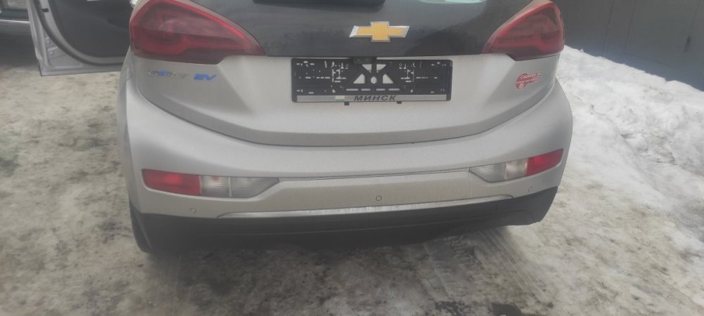

ребят. кто нибудь брался делать шевроле болт? интересует возможно ли его омолодить? есть активные дубли?

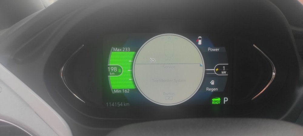

Если честно то даже не спросил. Но думаю гдето 17-19 у него там 117000 пробег. Щас сожму  фото приборки и скину. Может по ней понятно будет
Только что, Marat74 сказал:
По фото 17+, но там где заявлен по OBD приборка немного другая. Но по сути GM BCM вроде как ни чего не изменилось.
Большущее спасибо!
24С32 эт если бош стоит.Если континенталь,то 25320,но сути не меняет.Все так же,как и раньше.
