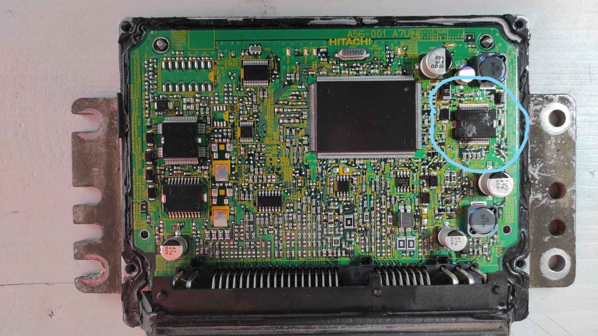

qqrudz@ Опубликовано 19 марта, 2021 Поделиться Опубликовано 19 марта, 2021 Nissan Almera Classic 2006 эбу Hitachi A56-Y84 АКПП после замыкания в жгуте проводки эбу перестал подавать признаки жизни, при вскрытии виден прогар микросхемы, маркировка не читаема. Уважаемые знатоки, подскажите пожалуйста маркировку микрухи Ссылка на комментарий Поделиться на другие сайты Поделиться
бармалейкин Опубликовано 19 марта, 2021 Поделиться Опубликовано 19 марта, 2021 L9762 Ссылка на комментарий Поделиться на другие сайты Поделиться
бармалейкин Опубликовано 19 марта, 2021 Поделиться Опубликовано 19 марта, 2021 1 минуту назад, бармалейкин сказал: L9762 в М 74 такой есть Ссылка на комментарий Поделиться на другие сайты Поделиться
qqrudz@ Опубликовано 19 марта, 2021 Автор Поделиться Опубликовано 19 марта, 2021 спасибо, иду искать Ссылка на комментарий Поделиться на другие сайты Поделиться
unik Опубликовано 19 марта, 2021 Поделиться Опубликовано 19 марта, 2021 В любом ЕСМ с QG ДВС с БДЗ Ссылка на комментарий Поделиться на другие сайты Поделиться
shuricmur Опубликовано 21 марта, 2021 Поделиться Опубликовано 21 марта, 2021 Обычно в таком случае и процессор мертвый. 1 Ссылка на комментарий Поделиться на другие сайты Поделиться
qqrudz@ Опубликовано 3 апреля, 2021 Автор Поделиться Опубликовано 3 апреля, 2021 микрочип купил и впаял , но ни чека ни реакции бензонасоса нет. и стартер не крутит. но они рабочие когда даю массу на реле. по ходу проц издох. эбу надо покупать строго A56-Y84, или и другие от акпп подойдут? Ссылка на комментарий Поделиться на другие сайты Поделиться
qqrudz@ Опубликовано 4 апреля, 2021 Автор Поделиться Опубликовано 4 апреля, 2021 не могу найти распиновку эбу , чтоб проверить. постоянный + , + от зажигания , главное реле - минус , масса вродь 115 , 116, и бензонасос 113 - минус 1 Ссылка на комментарий Поделиться на другие сайты Поделиться
