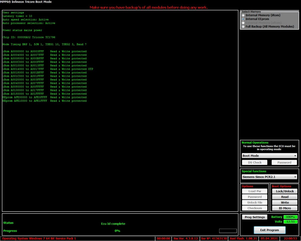

os88 Опубликовано 5 апреля, 2021 Автор Поделиться Опубликовано 5 апреля, 2021 (изменено) Все что удалось прочитать в буте. Читал MPPS v18 вкладкой ID Micro. Chip ID : 00008A02. Изменено 5 апреля, 2021 пользователем os88 Ссылка на комментарий Поделиться на другие сайты Поделиться
ypiter Опубликовано 6 апреля, 2021 Поделиться Опубликовано 6 апреля, 2021 ид проца 16 байт Ссылка на комментарий Поделиться на другие сайты Поделиться
Panadol55 Опубликовано 6 апреля, 2021 Поделиться Опубликовано 6 апреля, 2021 MPPS-ом в PCR2.1 это же мазахизм ... Ссылка на комментарий Поделиться на другие сайты Поделиться
os88 Опубликовано 6 апреля, 2021 Автор Поделиться Опубликовано 6 апреля, 2021 02.04.2021 в 21:51, ypiter сказал: pcm flasher Какой модуль pcm flasher нужен 57 или 53? Ссылка на комментарий Поделиться на другие сайты Поделиться
os88 Опубликовано 6 апреля, 2021 Автор Поделиться Опубликовано 6 апреля, 2021 1 час назад, Panadol55 сказал: MPPS-ом в PCR2.1 это же мазахизм ... Каким флешером не мазахизм, чтобы прочитать фул флеш или ID MCU, или только pcm flasher? Ссылка на комментарий Поделиться на другие сайты Поделиться
Panadol55 Опубликовано 6 апреля, 2021 Поделиться Опубликовано 6 апреля, 2021 (изменено) pcm flasher !! PCR2.1 (EEPROM/UNLOCK/BSL) [RD/WR/UNLOCK] (чтение-запись EEPROM, разблокировка ЭБУ) Изменено 6 апреля, 2021 пользователем Panadol55 1 Ссылка на комментарий Поделиться на другие сайты Поделиться
os88 Опубликовано 6 апреля, 2021 Автор Поделиться Опубликовано 6 апреля, 2021 8 минут назад, Panadol55 сказал: pcm flasher !! PCR2.1 (EEPROM/UNLOCK/BSL) [RD/WR/UNLOCK] (чтение-запись EEPROM, разблокировка ЭБУ) Где тут про чтение полного флеш, также как у остальных флешеров чтение-запись EEPROM в буте. Ссылка на комментарий Поделиться на другие сайты Поделиться
