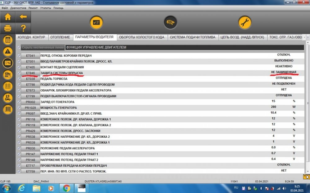

Здравствуйте. Имеется в работе данное авто . Суть проблемы с периодичностью не заводится .Стартер крутит насос и форсунки молчат.Ошибок нет , если снять форсунку то имеем ошибку не стираемую - эбу отклоняет запрос . Лампа иммо тухнет все питание прозвонил на valeo v42.Когда ошибка трется авто заводится.Во время не завода данное значение меняется на СОСТОЯНИЕ ЗАЩИТЫ 3.Безымянный1.jpg
Автомобиль может находиться в состоянии защиты 5 минут а может и пару часов. Линию bsi - эбу проверил. Куда копать? Замена эбу или bsi или я чего то не догоняю.

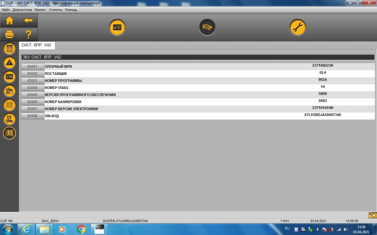

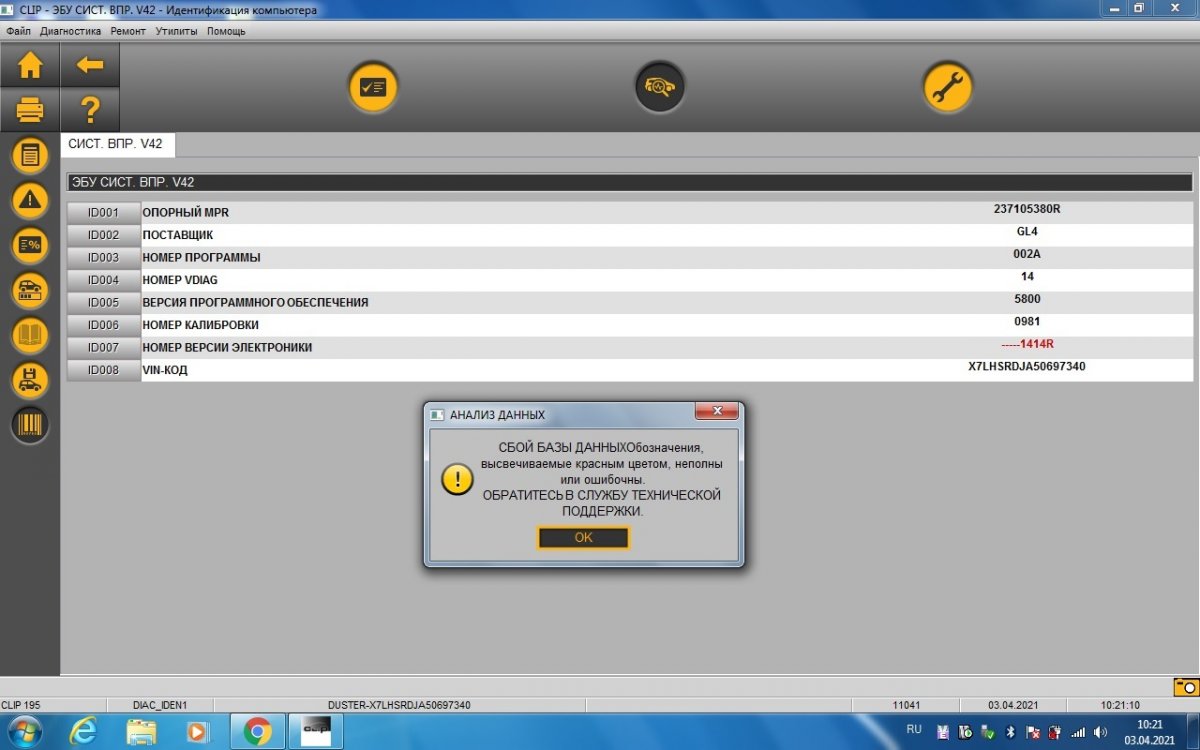

Вопрос решился проще . После обновления софта выскочило сообщение защита 1 кодированная линия . Под эбу на пластиковых салазках для проводки перетертый провод  1см окисления . Самое интересное что когда я его рубил  . для проверки машина заводилась и глохла а по гнилому проводу -защита 3.
Теперь в идентификации эбу стало все красиво
