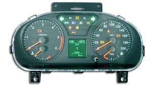

RDJ Опубликовано 3 апреля, 2021 Опубликовано 3 апреля, 2021 Здравствуйте, поделитесь дампом на панель УАЗ Патриот 2016г Атпп 4 стрелки зеленый дисплей 316300-3801010-81 проц mb96f693. Пробовал флешь с других панелей - не пошло. На каком то дампе дисплей не запускается, на каком то стрелки стоят, на другом варианте не работал тахометр и температура. Поиском пользоваться вроде умею))) дампы с форума пробовал, на кардампе под этим номером панель с mb96f696 на борту - не запускается дисплей. Заранее спасибо!

RDJ Опубликовано 4 апреля, 2021 Автор Опубликовано 4 апреля, 2021 по всему списку прошелся, даже с 2ух стрелочных заливал, на дисплее начинается дублироваться бак и температура, при этом не работает тахометр и температура и ошибка по кану висит. В общем нашел эксклюзив, надо же было столько вариантов панелей в одну машину запихать.

desufa Опубликовано 4 апреля, 2021 Опубликовано 4 апреля, 2021 @RDJ в общем, выкладывай в тему фото доски, шильды, максимум данных, ибо вариантов версий с нашим автопромом куча.
RDJ Опубликовано 4 апреля, 2021 Автор Опубликовано 4 апреля, 2021 (изменено) для автомобиля УАЗ патриот, пикап, карго с 2014 по 2016 года выпуска, двигатель ЗМЗ 40905, 40906, комплектация комфорт проц mb96f693 Изменено 4 апреля, 2021 пользователем RDJ

RDJ Опубликовано 5 апреля, 2021 Автор Опубликовано 5 апреля, 2021 отправил, дампы с таким номером заливал, по моему дисплей на этих дампах работает, а вот стрелки ведут себя не адекватно
