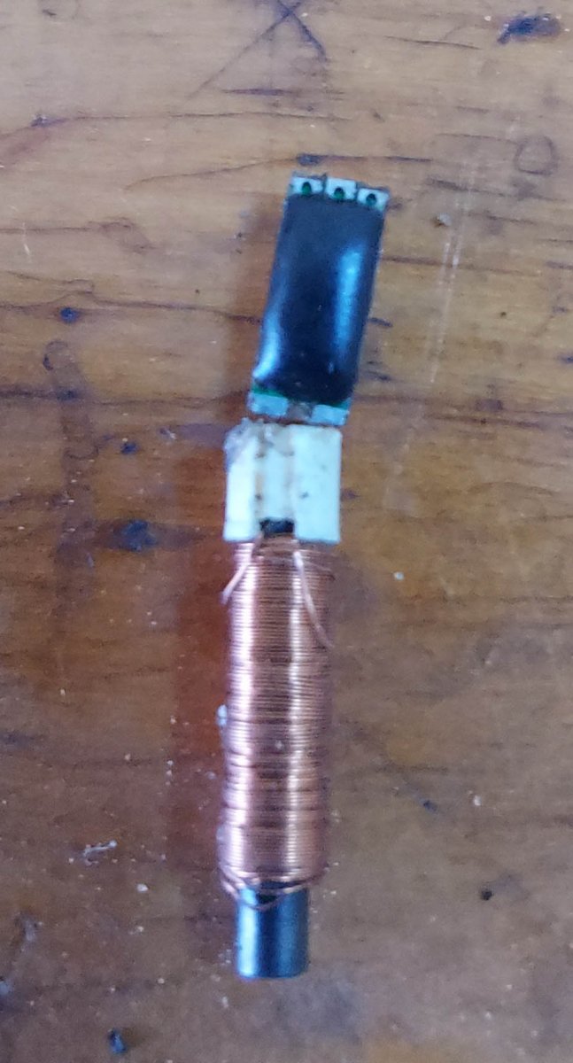

janis_andre Опубликовано 12 апреля, 2021 Поделиться Опубликовано 12 апреля, 2021 Клиент сломал чип из ключа. Машина не диагностируется по ОБД разъему. Под капотом два диагностических разъема на три и две ноги. Можно ли осуществить привязку другого ключа или двух ключей к этому авто? И как привязывать через эти разъемы? Есть VCM и SBB. Ссылка на комментарий Поделиться на другие сайты Поделиться

220volt Опубликовано 12 апреля, 2021 Поделиться Опубликовано 12 апреля, 2021 (изменено) Я два раза сталкивался как раз с такой поломкой транспондера и оба раза успешно. Там отрываются выводы антенны. Припаивал их назад и делал копию. Полёт норм. Так что не заморачивайся с прописками и препарацией блоков. Делов на пару минут. Но ценник делай как при полной утере и надбавку за эксклюзивность унитаза ))) Изменено 12 апреля, 2021 пользователем 220volt 2 Ссылка на комментарий Поделиться на другие сайты Поделиться

janis_andre Опубликовано 14 апреля, 2021 Автор Поделиться Опубликовано 14 апреля, 2021 В 13.04.2021 в 23:26, 220volt сказал: Вячеслав, к чему ты это написал? Я дал ответ на третий пост этой темы. Тогда и я могу подшутить. Я к примеру не знал, что оборудование из твоего списка по OBD трансы вгоняет. Почему бы не взять только паяльник, копир трансов, транс и руки не из пежо? Меньше и дешевле оборудование, быстрее по времени. Нее??? Можно ещё дешевле, отремонтированный транс залить термоклеем и назад в ключ вставить. Показать Огромное спасибо за подсказку. Транс спаял и залил эпокситным клеем. Машину завел. 2 Ссылка на комментарий Поделиться на другие сайты Поделиться
