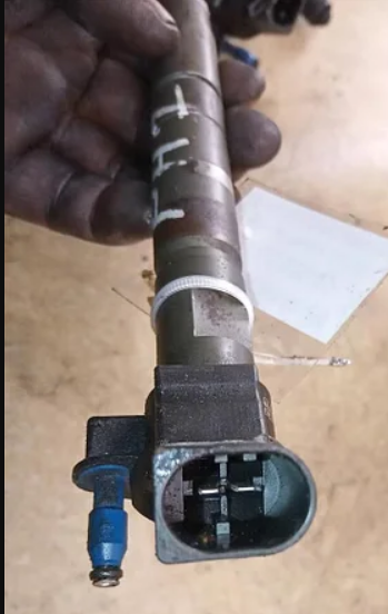

serereme Опубликовано 16 апреля, 2021 Поделиться Опубликовано 16 апреля, 2021 В 16.04.2021 в 20:54, Smirnof сказал: Вот такая Показать 100% одна из форс. Там пъеза. Короче на мерседесе том отключил сажевый и мочевину. Клиент сам поехал удалять сажу. Ему удалили одну банку а вторую оставили. По незнанию. Он катался, сажевый забился, затем в цилиндрах была очень большая температура, и иглы распылителей заклинило, и пъеза в форсунке сдохла. Но не показывало по ошибкам какая форса, просто писало ряд 1 и всё, найди 4 штуки и пробуй. Думаю в этом причина 1 Ссылка на комментарий Поделиться на другие сайты Поделиться
serereme Опубликовано 16 апреля, 2021 Поделиться Опубликовано 16 апреля, 2021 Хотя нет, фото с боку не понятно. Это нихрена не пъеза, это обычная с магнитной катушкой с верху. Если так, то не в них дело. 1 Ссылка на комментарий Поделиться на другие сайты Поделиться
Smirnof Опубликовано 16 апреля, 2021 Автор Поделиться Опубликовано 16 апреля, 2021 А двумя не обоитись? Там ведь по каскаду 1, 1и 4 форсунки или не факт? Ссылка на комментарий Поделиться на другие сайты Поделиться
serereme Опубликовано 16 апреля, 2021 Поделиться Опубликовано 16 апреля, 2021 (изменено) В 16.04.2021 в 21:06, Smirnof сказал: А двумя не обоитись? Там ведь по каскаду 1, 1и 4 форсунки или не факт? Показать Обойтись двумя я думаю можно. Блин не факт, что они. От а до Я нужно проверить. Осцилограф надо. Чтоб форсы откинуть. Одно точно электрика😁 Изменено 16 апреля, 2021 пользователем serereme 1 Ссылка на комментарий Поделиться на другие сайты Поделиться

serereme Опубликовано 16 апреля, 2021 Поделиться Опубликовано 16 апреля, 2021 В 16.04.2021 в 21:12, Smirnof сказал: Показать Пъеза, ищи форсунки 1 Ссылка на комментарий Поделиться на другие сайты Поделиться

Smirnof Опубликовано 17 апреля, 2021 Автор Поделиться Опубликовано 17 апреля, 2021 Нашел проблему. Моросила первая форсунка на массу. При чем стенд не выявил. На другом ресурсе подсказали как при помощи лампы на 220 в, 60 Вт. это выявлется легко. По этому методу сразу нашел. В прочим как Вы и говорили. Огромное спасибо за наводку!!! Ссылка на комментарий Поделиться на другие сайты Поделиться
