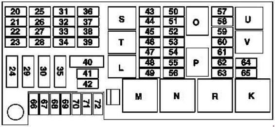

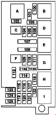

Panteenkoda Опубликовано 18 апреля, 2021 Поделиться Опубликовано 18 апреля, 2021 Добрый день уважаемые форумчане. Есть автомобиль мерседес МЛ 350 2005 г. ( не точно). После водички в районе заднего сидения с право перестал заводится. Водичку подсушили блок САМ помыли и т.д. Но вопрос пока в одном пропало питание по 15 клеме. Может кто подсказать откуда она растет. Замок электронный. На замок машина реагирует. Частично оживает. Но 15 клема молчит. Так вот вопрос откуда берет начало и если можно как идет по машине. Ссылка на комментарий Поделиться на другие сайты Поделиться

serereme Опубликовано 19 апреля, 2021 Поделиться Опубликовано 19 апреля, 2021 В 18.04.2021 в 11:51, Panteenkoda сказал: Добрый день уважаемые форумчане. Есть автомобиль мерседес МЛ 350 2005 г. ( не точно). После водички в районе заднего сидения с право перестал заводится. Водичку подсушили блок САМ помыли и т.д. Но вопрос пока в одном пропало питание по 15 клеме. Может кто подсказать откуда она растет. Замок электронный. На замок машина реагирует. Частично оживает. Но 15 клема молчит. Так вот вопрос откуда берет начало и если можно как идет по машине. Показать Реле N в багажнике Ссылка на комментарий Поделиться на другие сайты Поделиться
serereme Опубликовано 19 апреля, 2021 Поделиться Опубликовано 19 апреля, 2021 В 18.04.2021 в 11:51, Panteenkoda сказал: Добрый день уважаемые форумчане. Есть автомобиль мерседес МЛ 350 2005 г. ( не точно). После водички в районе заднего сидения с право перестал заводится. Водичку подсушили блок САМ помыли и т.д. Но вопрос пока в одном пропало питание по 15 клеме. Может кто подсказать откуда она растет. Замок электронный. На замок машина реагирует. Частично оживает. Но 15 клема молчит. Так вот вопрос откуда берет начало и если можно как идет по машине. Показать Реле H в моторном, смотри и там и там. Это отвечающие за 15 клемму. От года авто зависит. Ссылка на комментарий Поделиться на другие сайты Поделиться
Panteenkoda Опубликовано 20 апреля, 2021 Автор Поделиться Опубликовано 20 апреля, 2021 С этими реле уже определился. Проблема как раз в том что 86 контакт этих реле запитываются от 15 контакта который и прои.. Если я правильно соображаю. Поэтому при включении зажигания часть цепей обесточена. В частности реле Н и N. также реле I в моторном отсеке. В 19.04.2021 в 17:20, vik.berko сказал: Диагностику чем делаеш Показать Делфя и автобос. Свежее пока нет ничего. Про старуху молчу. Не так часто мерсы приезжают. Ссылка на комментарий Поделиться на другие сайты Поделиться
