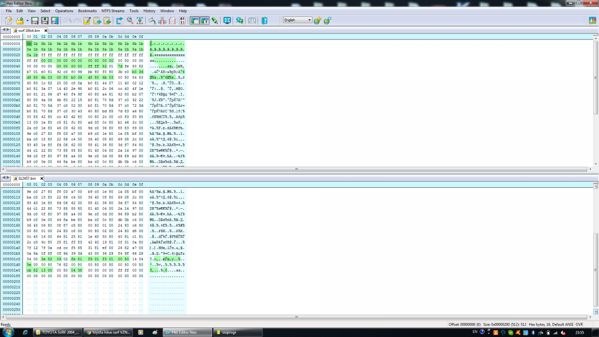

neo377 Опубликовано 26 апреля, 2021 Поделиться Опубликовано 26 апреля, 2021 Всем здравствуйте, ищу дамп панели приборов 83800-3G420-1 оптитрон, можно за деньги, увалил при внутрисхемном программировании🙄 Ссылка на комментарий Поделиться на другие сайты Поделиться
vit-kin Опубликовано 27 апреля, 2021 Поделиться Опубликовано 27 апреля, 2021 (изменено) год выпуска авто? 93с66 ? фотка панели есть? я так понимаю америкос? попробуй поискать внешне похожую на карбазе в разделе тойота-4рунер Изменено 27 апреля, 2021 пользователем vit-kin Ссылка на комментарий Поделиться на другие сайты Поделиться
neo377 Опубликовано 27 апреля, 2021 Автор Поделиться Опубликовано 27 апреля, 2021 да внутри 93с66 перепробовал кучу разных дампов и от правого руля и от левого, то оптитрон не подсвечивается то температура ОЖ не показывает то обороты слишком завышены, даже от 120 прадо пробовал все работает и обороты в норме только температура ОЖ не кажет, завтра буду пробовать от 3.4 прадо правый руль если интересно могу выложить что считалось после внутрисхемного программирования щиток не фотал Ссылка на комментарий Поделиться на другие сайты Поделиться

neo377 Опубликовано 27 апреля, 2021 Автор Поделиться Опубликовано 27 апреля, 2021 toyota hilux surf vzn 215 2004 правый рульномер панели проборов 83800-3G420-1 eeprom 93c66 пробег 150345км прикладываю считанный дамп и фото (фото не мое но приборка такая же) 83800-3G420-1.rar 83800-3G420-1 фото 2.rar toyota hilux surf 215 83800-3G420-1 2004g.bin Ссылка на комментарий Поделиться на другие сайты Поделиться
neo377 Опубликовано 27 апреля, 2021 Автор Поделиться Опубликовано 27 апреля, 2021 мои поиски в сравнении множества файлов привели меня к тому что центральная часть дампа остается неизменной. остальные данные можно менять как хочешь. от этого и будет разность в работе панелей. вся проблема заключается в поиске области подсчета контрольной суммы и при ее некорректности пробег будет всегда моргать Ссылка на комментарий Поделиться на другие сайты Поделиться

neo377 Опубликовано 27 апреля, 2021 Автор Поделиться Опубликовано 27 апреля, 2021 если заливать дамп с другой приборки хоть от 120 пробег моргать не будет, т.к набор необходимых функций задан и для него посчитана контролька в дампе, спасибо завтра буду тестить Ссылка на комментарий Поделиться на другие сайты Поделиться

neo377 Опубликовано 28 апреля, 2021 Автор Поделиться Опубликовано 28 апреля, 2021 контролька нужна не для пробега,а для данных которые определяют функции работы приборки Ссылка на комментарий Поделиться на другие сайты Поделиться
