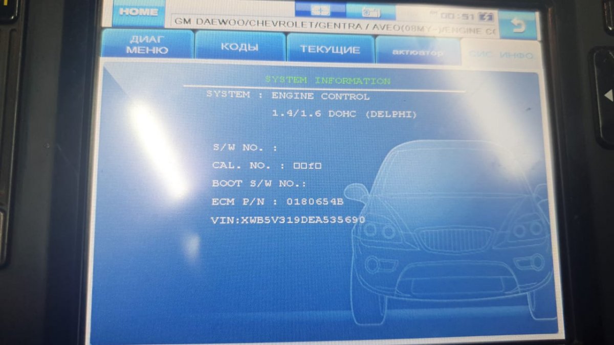

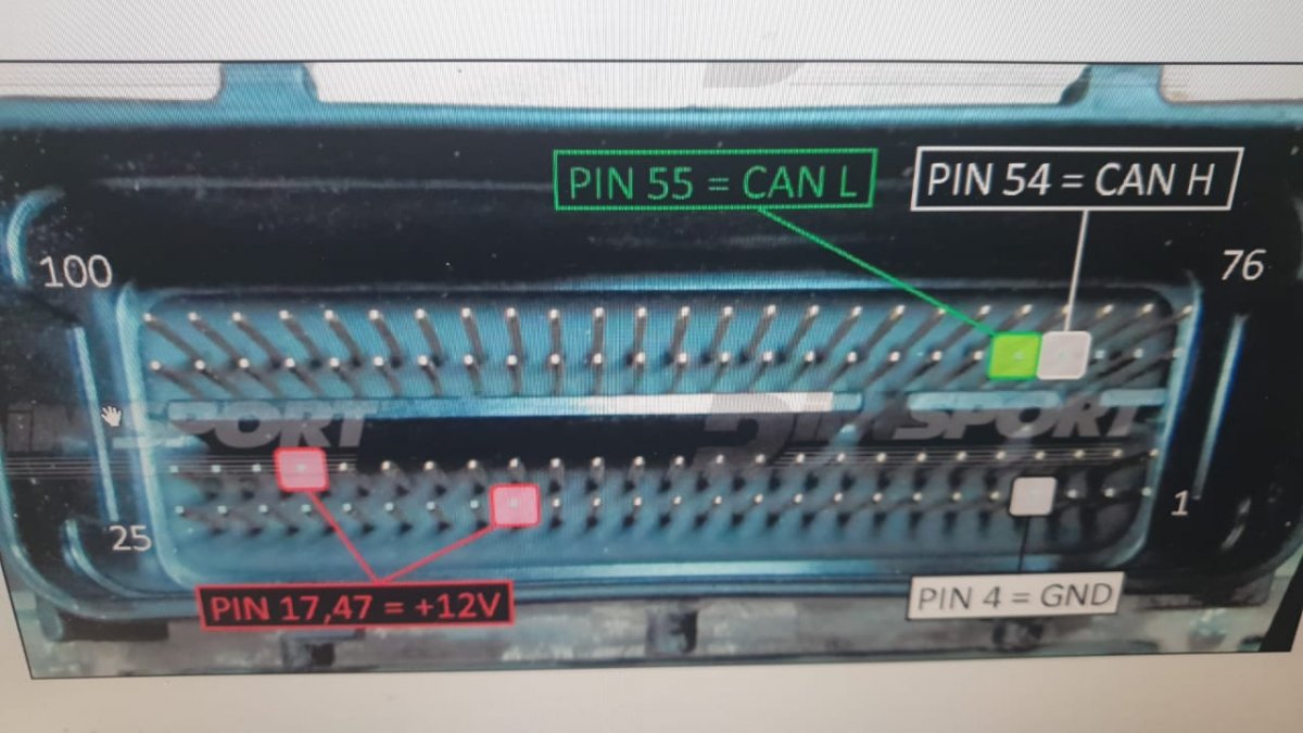

не заводится джентра после ремонта двс.нет связи с эбу.Проверили эбу на столе связь есть,диагностируется.Не могу найти массу на 4 пине эбу.Толкните в нужном направлении.Эбу мт60.Дэу джентра 2013 г
