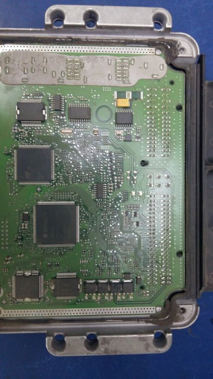

Diax Опубликовано 6 мая, 2021 Автор Поделиться Опубликовано 6 мая, 2021 значит еще где то косяк в блоке. фотку бы платы такой найти Ссылка на комментарий Поделиться на другие сайты Поделиться

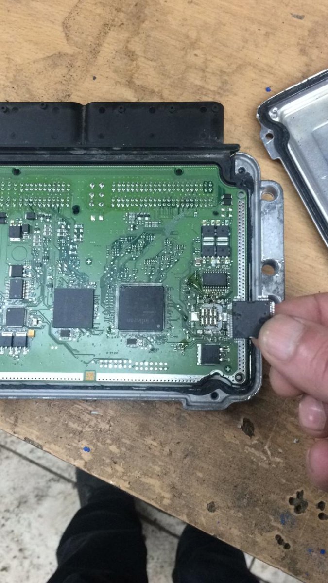

Diax Опубликовано 6 мая, 2021 Автор Поделиться Опубликовано 6 мая, 2021 фото от первого электрика Ссылка на комментарий Поделиться на другие сайты Поделиться
