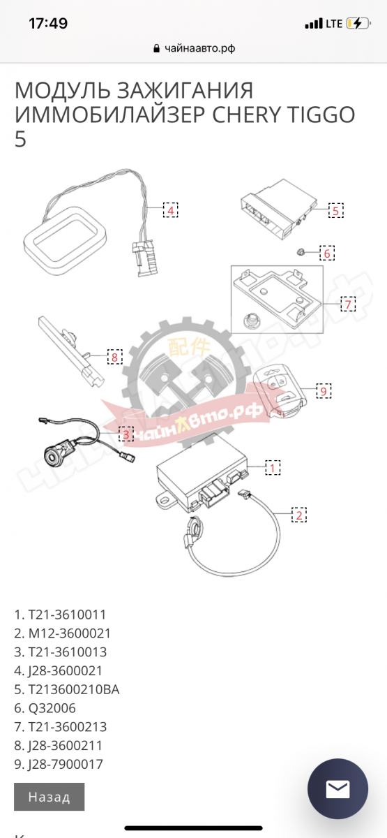

Vovan - Helsing Опубликовано 1 июня, 2021 Поделиться Опубликовано 1 июня, 2021 Всем привет! Господа столкнулся с проблемой ранее не виданой! Чери т21 на безключевом доступе! Утонул родной эбу! купили новый поставили а для процедуры замены требуется пин 8 знаков по вин пин ICC дает не верный знакомый кто знаимается пинами тоже не смог помочь сканматик не рулит в этом вопросе! может только вин в эбу прописать и ключи в бцм а замену эбу болт! восстановил все что мог в родном эбу и считал флешь и еепром в тачке стоит блок доступа и старта без ключа (он же иммо как говорит каталог запчастей) Кто в этом вопросе компетентен помогите не бесплатно чери тиго т21 2017г вин X9WDB24B0H1002157 МЕ17.8.8.rar Фотки.rar Ссылка на комментарий Поделиться на другие сайты Поделиться

Vovan - Helsing Опубликовано 1 июня, 2021 Автор Поделиться Опубликовано 1 июня, 2021 1 час назад, Diagramm сказал: где дамп immo ? та же стоит 24с02 Вы уверены? Я там блока как в старых тиго до 15 года не нашёл Ссылка на комментарий Поделиться на другие сайты Поделиться
Vovan - Helsing Опубликовано 1 июня, 2021 Автор Поделиться Опубликовано 1 июня, 2021 42 минуты назад, Diagramm сказал: за бордачком стоит Так было раньше ( ну точнее блоки до 15 года другие но стоят в том же месте) а теперь вот так и блок доступа и старта по каталогу и есть иммо Ссылка на комментарий Поделиться на другие сайты Поделиться
Diagramm Опубликовано 1 июня, 2021 Поделиться Опубликовано 1 июня, 2021 Вижу...значит поменялась система. Глянь личку Ссылка на комментарий Поделиться на другие сайты Поделиться
Vovan - Helsing Опубликовано 1 июня, 2021 Автор Поделиться Опубликовано 1 июня, 2021 9 минут назад, Diagramm сказал: Вижу...значит поменялась система. Глянь личку Сильно изменилась смотрите фото теперь стоит валео в первом посте в папке фото все блоки и ключи есть Ссылка на комментарий Поделиться на другие сайты Поделиться

vovsam19744 Опубликовано 2 июня, 2021 Поделиться Опубликовано 2 июня, 2021 13 часов назад, Vovan - Helsing сказал: Сильно изменилась смотрите фото теперь стоит валео в первом посте в папке фото все блоки и ключи есть это модуль PEPS ,безключевой доступ....тамже и иммо..... система с обычным ключем как на фото выше Ссылка на комментарий Поделиться на другие сайты Поделиться
