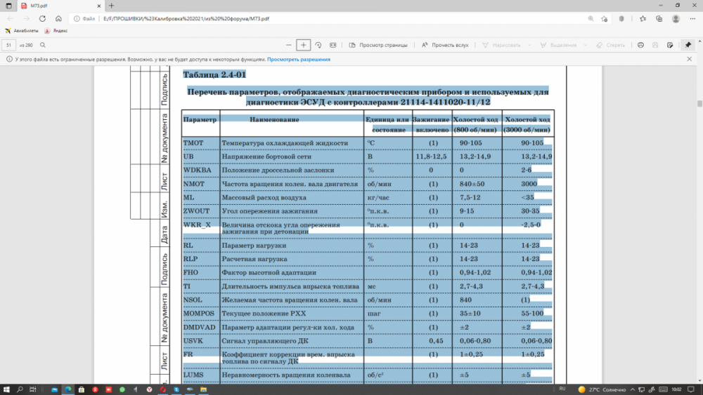

тас Опубликовано 1 июля, 2021 Поделиться Опубликовано 1 июля, 2021 8 часов назад, proffdel сказал: И АЦП датчиков плавает сильно конкретики больше -какие . уоз при 3000 об - лежит в пределах 30 35 гр ,а он 5,3. думаю что параметры снимать на 3000 об нужно в движении. . опен диаг-наверно ломанная версия ? возьмите нормальный сканер и для контроля проверьте им еще Ссылка на комментарий Поделиться на другие сайты Поделиться
proffdel Опубликовано 1 июля, 2021 Автор Поделиться Опубликовано 1 июля, 2021 35 минут назад, тас сказал: конкретики больше -какие . уоз при 3000 об - лежит в пределах 30 35 гр ,а он 5,3. думаю что параметры снимать на 3000 об нужно в движении. . опен диаг-наверно ломанная версия ? возьмите нормальный сканер и для контроля проверьте им еще 1) дмрв, дпдз, ДТ 2 ) параметры по расходу воздуха снимают без нагрузки 3) и чем вам опен диаг не устроил? Ссылка на комментарий Поделиться на другие сайты Поделиться
тас Опубликовано 1 июля, 2021 Поделиться Опубликовано 1 июля, 2021 2 минуты назад, proffdel сказал: 1) дмрв, дпдз, ДТ 2 ) параметры по расходу воздуха снимают без нагрузки 3) и чем вам опен диаг не устроил? версия опендиага -ломанная ? Ссылка на комментарий Поделиться на другие сайты Поделиться
proffdel Опубликовано 1 июля, 2021 Автор Поделиться Опубликовано 1 июля, 2021 Да небывает опен Диага ломанного. Ссылка на комментарий Поделиться на другие сайты Поделиться
proffdel Опубликовано 1 июля, 2021 Автор Поделиться Опубликовано 1 июля, 2021 АЦП меняться на 0.2 в Ссылка на комментарий Поделиться на другие сайты Поделиться
тас Опубликовано 1 июля, 2021 Поделиться Опубликовано 1 июля, 2021 (изменено) 6 минут назад, proffdel сказал: АЦП меняться на 0.2 в конкретно -озвучьте значения от и до озьвучьте напряжение между минусом акб и массой датчиков при вкл зажигании Изменено 1 июля, 2021 пользователем тас Ссылка на комментарий Поделиться на другие сайты Поделиться
proffdel Опубликовано 1 июля, 2021 Автор Поделиться Опубликовано 1 июля, 2021 Ну например дмрв 0.997-1.02 Ссылка на комментарий Поделиться на другие сайты Поделиться
