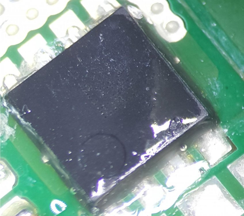

Ремонт блока управления ЭУР kia rio
Пробитый ключ. На фото выделен. Маркировки на нём нет, от слова совсем.
Господа, у кого есть опыт ремонта таких блоков? Кто-то менял эти ключи? Поделитесь, пожалуйста, информацией, что туда можно воткнуть?

Приветствую. Подскажите - при пробитом ключе какая ошибка фиксируется? И как ведёт себя ЭУР?
Если такие вопросы, может отдать тому кто не задает вопросы а делает.А так меня бесит когда ключем мосфет обзывают, ошибка по току фазы А скорей всего была. Проверить обмотку, а потом только менять транзистор.
04.07.2021 в 21:24, shadows сказал:
Так рядом 3 одинаковых ключа
они все девственно чистые.
Для особо умных.
04.07.2021 в 22:22, aaww сказал:
mosfet, это технология изготовления.
Ключ, это разновидность коммутационного элемента.
транзистор
когда на одной подложке находится большое количество ТРАНЗИСТОРОВ ,и, возможно, со всевозможной обвязкой? Это ТРАНЗИСТОР?

Добрый день. У меня лежит на "запчасти" такой блок. На транзисторах есть QR, но думаю что его не удастся считать , и уж тем более по нему найти....
Предположительно ,это серия транзисторов - N-Channel STripFET™ H7 Series, STMicroelectronics - STLxxxxxF7 .
 Для лучшего понимания , рекомендую набросать схему включения.....
Это всё . Удачи

23 часа назад, shatei сказал:
Схема их включения вполне стандартная, обыкновенный мост. Отдельное спасибо за наводку по подбору.
В этих блоках стоят MOSFET'ы производства Toshiba. На них нанесен двухмерный код, но не QR, а Data Matrix 14x14, который к обозначению компонента отношения не имеет. Код детали (K46) и номер партии расположен над двухмерным кодом, но из-за компаунда их плохо видно.

9 часов назад, vealex сказал:
Добрый день.
Так и есть.
Я в первый раз увидел ( но тогда подумал что показалось ) что то похожее на 42 ....
но не решился об этом сказать , так как не был уверен. Но сейчас, я нашёл способ рассмотреть получше
14.07.2021 в 04:26, vealex сказал:
Код детали (K46)
Вот это, наверное, то что доктор прописал. Заказал на али. Придут будем пробовать.
14.07.2021 в 18:58, damir@1313 сказал:
ошибка c241301 ток двигателя слишком высок
Машинка после дтп?
14.07.2021 в 18:35, damir@1313 сказал:
что за компонент ?
Mosfet ключ.
16 часов назад, bardig сказал:
ссылку можно на али
18.07.2021 в 12:53, damir@1313 сказал:
ссылку можно на али
Нет полной уверенности, что это именно то.
