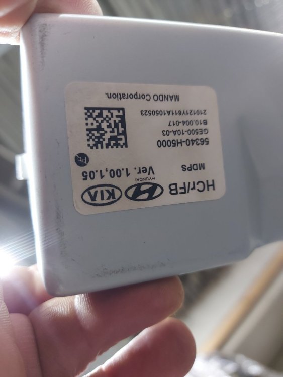

 Фото с маркировкой новых ключей в студию!
Чем закончилось? Есть такая же 2018 года, с такой же ошибкой

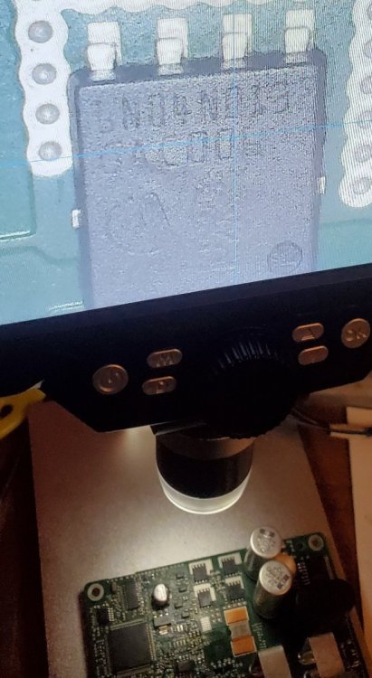

Кстати, я то-же разглядел, когда сдул, К46.
Изменено пользователем bardig
  • 4 недели спустя...
Вобщем не буду тянуть кота за хвост, "кроликов" нет. Поставил TPH4R606, хотя по даташиту слабенькие они. Меня смутила надпись на них К46. Ну, поживём, увидим.

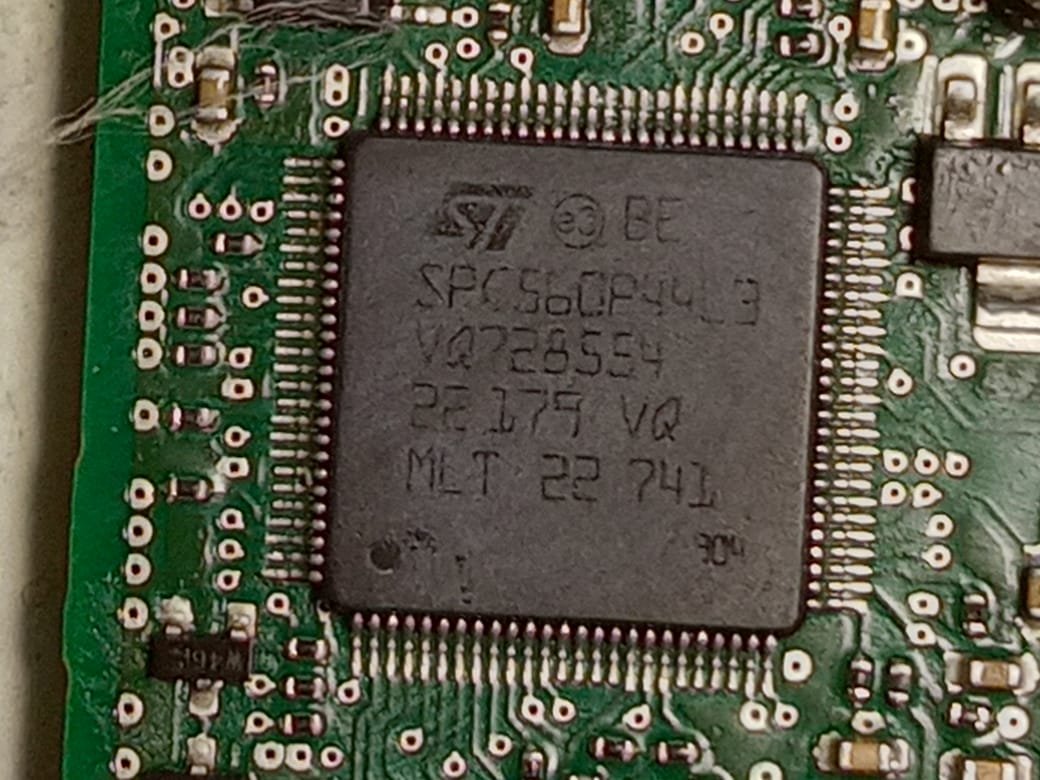

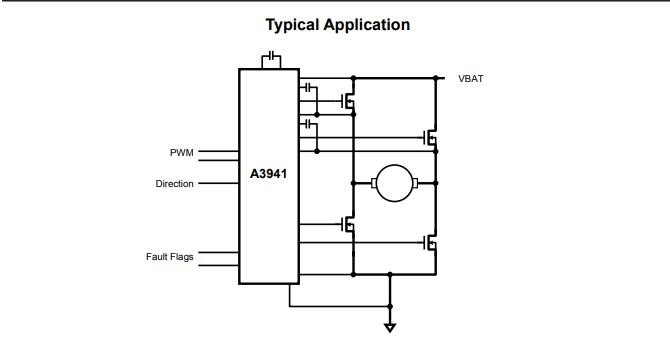

Солярис 2018 , MDPS, решено перестановкой ncs20072, пропайкой A3941 и проца SPC560P44L3
схема включения и диагностики мотора прилагается
Изменено пользователем ravager33
добавил фото
  • Upvote 1
  • Downvote 1
25 минут назад, ravager33 сказал:
а что решено то? проблема то какая была?

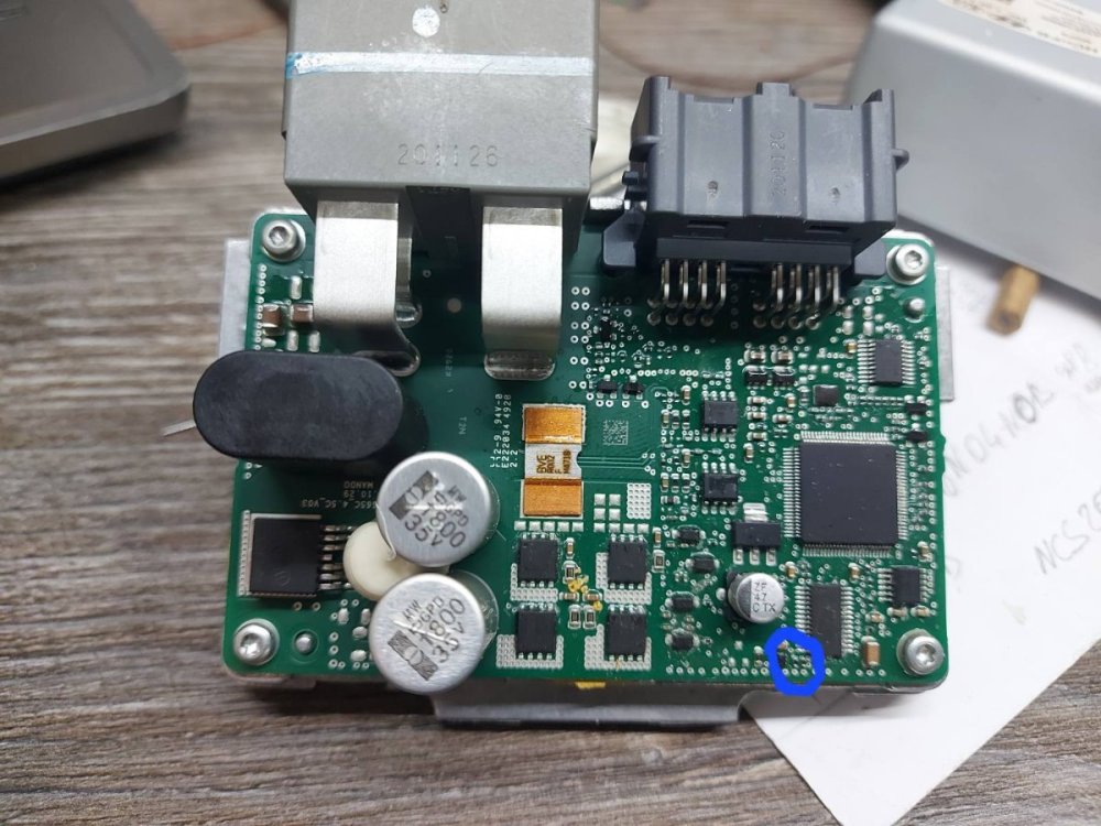

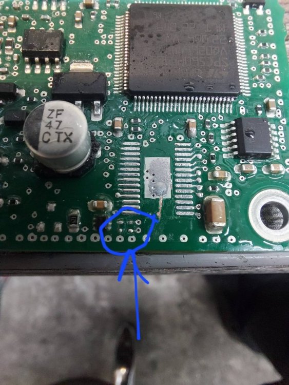

Какие ключи на плате отвечают за поворот влево? Есть 2 блока с одной неисправностью. Хочу из 2 один хоть собрать пока
Добавлю мне пропайка проца и микросхемы и замена ncs20072. Практически не помогла. Ну неделю машина поездила на донорском блоке с замененными ncs и все повторилось.
при крайнем повороте влево - авария эур
