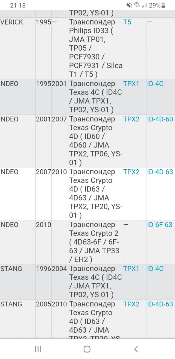

vik.berko Опубликовано 4 августа, 2021 Поделиться Опубликовано 4 августа, 2021 Вот смотрите Ссылка на комментарий Поделиться на другие сайты Поделиться

vik.berko Опубликовано 4 августа, 2021 Поделиться Опубликовано 4 августа, 2021 1 час назад, Skar сказал: Здравствуйте, форд Мондео 4 2009, взял 2 чипа лкп-02 подготовил танго как 63-6f, но в машину они не пишутся. Пробовал и скандоком и форсканом, пишет программирование прошло, но количество ключей не изменилось. Подскажите пожалуйста в чем может быть проблема? Накачка есть, может из-за краша в бсм? Может надо бло падгатовит под 4d63 Ссылка на комментарий Поделиться на другие сайты Поделиться
vik.berko Опубликовано 4 августа, 2021 Поделиться Опубликовано 4 августа, 2021 10 минут назад, Skar сказал: Транспондер TEXAS Crypto | ID 63-6F| FORD MAZDA. Пришел на смену ID63. С разницей в большей памяти - 80 bit. И зачем нужна это болшое памяти музку хатите записати.нужн 2 чипа правелние падгатовленые и записат в машну чериз обд форд сканом и другим инструментом 1 Ссылка на комментарий Поделиться на другие сайты Поделиться
