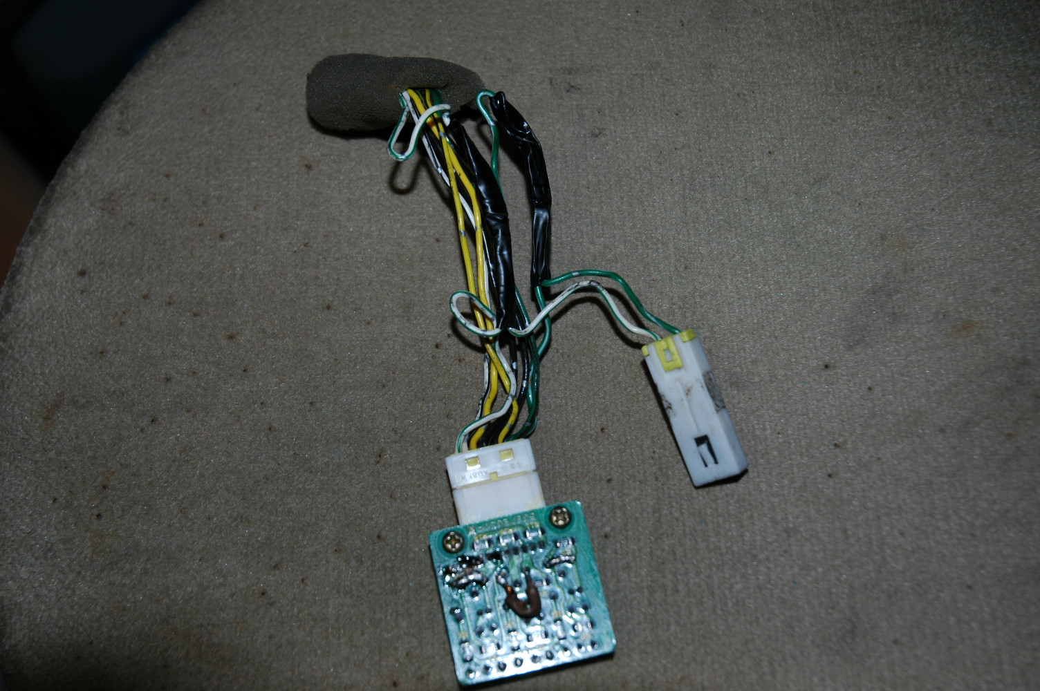

schlos Опубликовано 23 марта, 2011 Поделиться Опубликовано 23 марта, 2011 В 17.01.2009 в 21:50, sergik сказал: Слушай старших товрищей два крайних выводов тиристоров замыкай перемычкой центральный вывод это упровляющий он висит в воздухе замыкай и вперёд заводи центральный висит, это как? тиристоры перемкнул но не заводится. стартер крутит индикатор горит. помогите. еще рядом висит разъем в него вставлена штуковина похожая на предохранитель. Ссылка на комментарий Поделиться на другие сайты Поделиться

Victen Опубликовано 15 октября, 2012 Поделиться Опубликовано 15 октября, 2012 В 17.01.2009 в 21:50, sergik сказал: Слушай старших товрищей два крайних выводов тиристоров замыкай перемычкой центральный вывод это упровляющий он висит в воздухе замыкай и вперёд заводи Центральный вывод тиристора в этой схеме является катодом, его и нужно соединить с одним из крайних (анодом), но лучше перемкнуть непосредственно выводы этого реле на самой платке - первый со вторым, а пятый с шестым, и также седьмой с восьмым. Для этого достаточно по хорошей капле припоя на каждую пару контактов. Ссылка на комментарий Поделиться на другие сайты Поделиться
