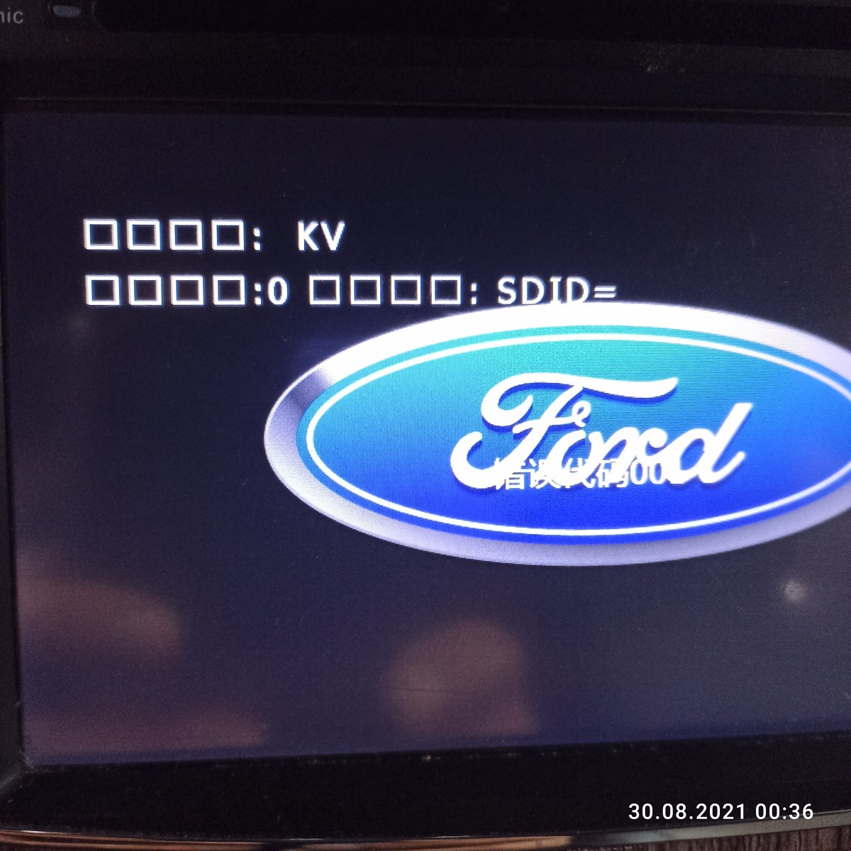

kostas Опубликовано 29 августа, 2021 Поделиться Опубликовано 29 августа, 2021 Доброго времени суток. Клиентка прислала фото, не включается магнитола, на кнопки не реагирует, после чего не помнит, авто будет завтра. На ввод кода не похоже. Что может быть? Ссылка на комментарий Поделиться на другие сайты Поделиться
Taras+ Опубликовано 30 августа, 2021 Поделиться Опубликовано 30 августа, 2021 Диск не сували в него в плане прошить,либо просадка и слетели мозги как вариант. Ссылка на комментарий Поделиться на другие сайты Поделиться
kostas Опубликовано 30 августа, 2021 Автор Поделиться Опубликовано 30 августа, 2021 Нет, не вставлял диск. Сегодня посмотрю что внутри, попробую считать память. Ссылка на комментарий Поделиться на другие сайты Поделиться
yalymka Опубликовано 30 августа, 2021 Поделиться Опубликовано 30 августа, 2021 Костя , а магнитола точно заводская фордовская ? Что-то сквозь надпись "FORD" иероглифы проступают . 1 Ссылка на комментарий Поделиться на другие сайты Поделиться
kostas Опубликовано 30 августа, 2021 Автор Поделиться Опубликовано 30 августа, 2021 В 30.08.2021 в 17:58, yalymka сказал: Костя , а магнитола точно заводская фордовская ? Что-то сквозь надпись "FORD" иероглифы проступают . Показать Китай ещё ТОТ, хуже не бывает. Короче, разобрался почти, осталось найти в каком месте непропай или дорога треснула, нажимаешь на плату и всё ОК (качество ещё то говно). Тему можно закрыть. Ссылка на комментарий Поделиться на другие сайты Поделиться
Vladimerrr Опубликовано 25 ноября, 2022 Поделиться Опубликовано 25 ноября, 2022 90% дело в прошивки. Если пришлете точную версию магнитолы смогу помочь. Если данный вопрос еще актуален. Ссылка на комментарий Поделиться на другие сайты Поделиться
