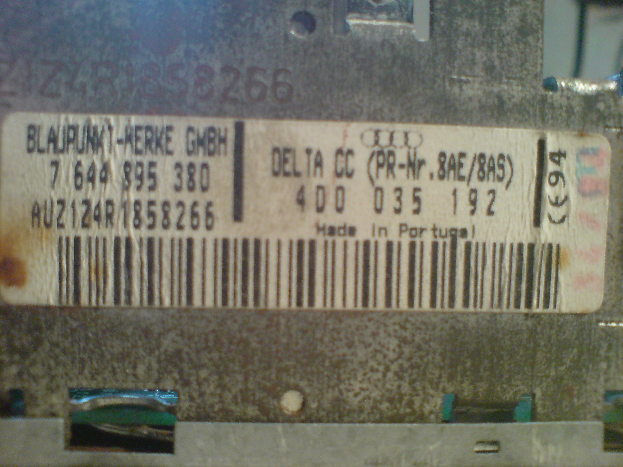

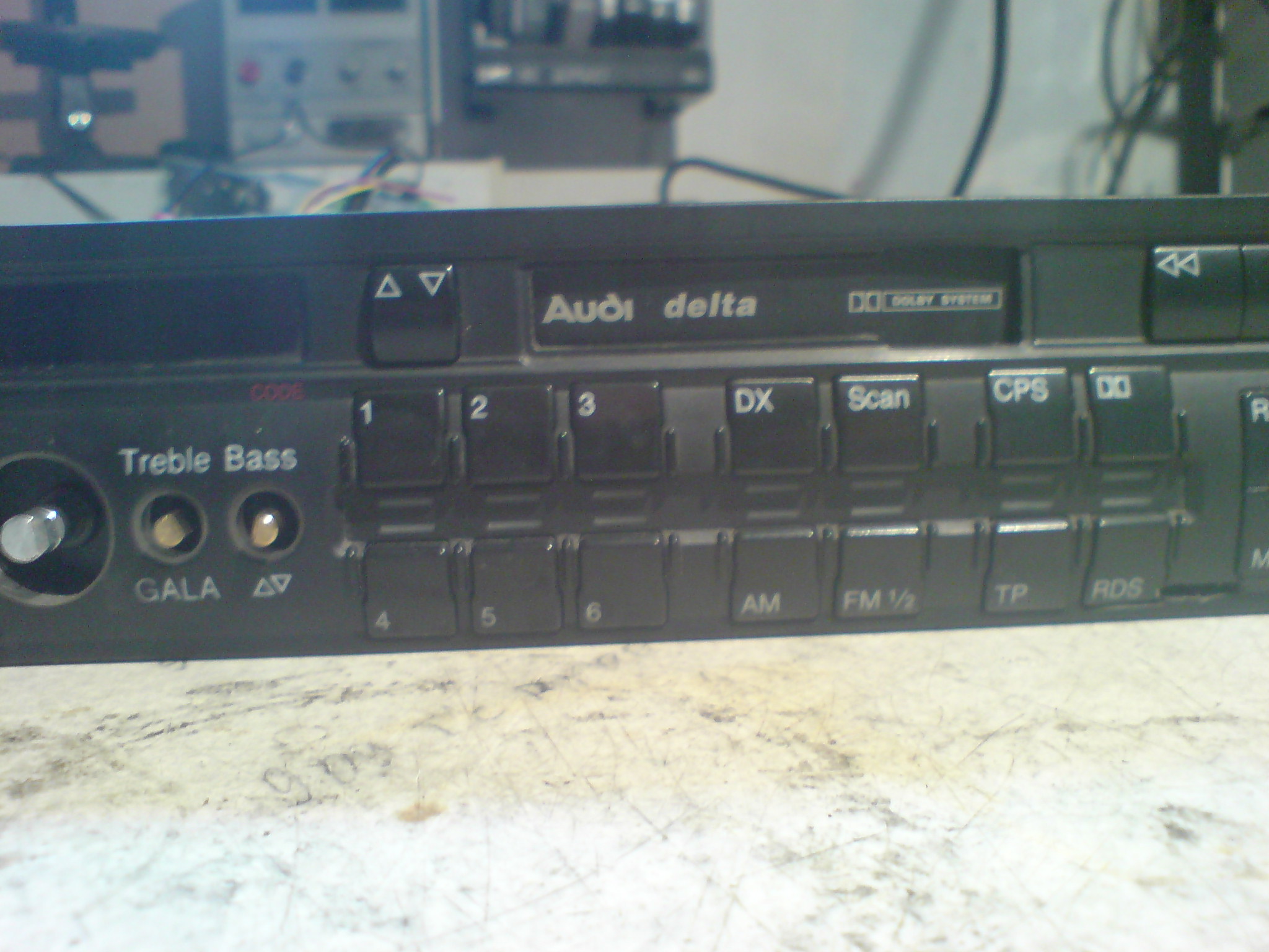

oleg358 Опубликовано 8 мая, 2010 Поделиться Опубликовано 8 мая, 2010 Всем привет! Подскажите как вводить пароль в данной модели, и собственно как узнать какой пароль. Перепробовал все кальки что на форуме, что-то не один не подходит. Ссылка на комментарий Поделиться на другие сайты Поделиться
jevgensolo Опубликовано 8 мая, 2010 Поделиться Опубликовано 8 мая, 2010 (изменено) Всем привет! Подскажите как вводить пароль в данной модели, и собственно как узнать какой пароль. Перепробовал все кальки что на форуме, что-то не один не подходит. Чтоб "пароль" узнать - надо читать моторолу. Читай - выкладывай дамп. ВВОД КОДА: Включаете питание автомагнитолы. На дисплее высветится"SAFE". Нажимаете одновременно кнопки "FM" и"DX" и удерживаете нажатыми до тех пор, пока на дисплее высветится число "1000". Кнопками 1-2-3-4 ввести корректный код, нажимая каждую кнопку неоднократно. Когда на дисплее высветится корректный код, следует нажать и удерживать 2-3 сек. кнопки"FM" и "DX". Магнитола включится. Не забывай о счетчике попыток :) Изменено 8 мая, 2010 пользователем jevgensolo Ссылка на комментарий Поделиться на другие сайты Поделиться

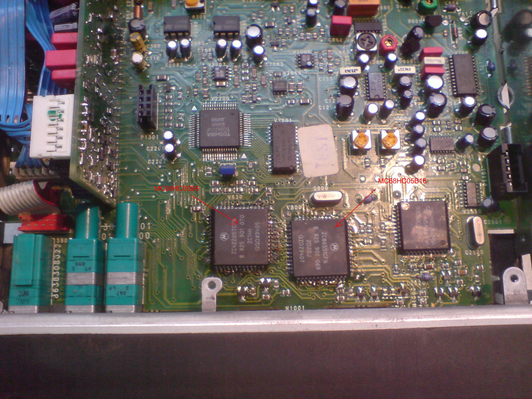

oleg358 Опубликовано 12 ноября, 2010 Автор Поделиться Опубликовано 12 ноября, 2010 Извиняюсь, что так поздно. Приехал чел с такой же магнитолой. Там внутри две моти. Фото и дампы прилагаю. Подскажите пожалуйста где код. MCU.rar Ссылка на комментарий Поделиться на другие сайты Поделиться
papapasha Опубликовано 12 ноября, 2010 Поделиться Опубликовано 12 ноября, 2010 (изменено) Подскажите пожалуйста где код. 8 925 901 069 Пы.Сы. Прикол...Только что глянул у себя в архивах,дамп с этой магнитолки датирован 16 июня 2004 г,один в один с твоим. Видно кто-то уже воспользовался поиском... Изменено 12 ноября, 2010 пользователем papapasha Ссылка на комментарий Поделиться на другие сайты Поделиться
Prog_asm Опубликовано 13 ноября, 2010 Поделиться Опубликовано 13 ноября, 2010 А первый аппарат до сих пор на раскоде ? Дампик с таким же кодом лежит в архиве на дружественном форуме. Первый байт Options регистр а дальше все прям в глаза лезет. Ссылка на комментарий Поделиться на другие сайты Поделиться
