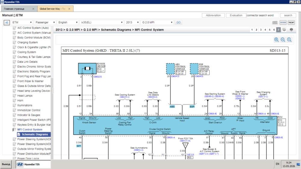

flesher Опубликовано 13 октября, 2021 Поделиться Опубликовано 13 октября, 2021 1. EMS скорость берёт не из АКПП(не нужно лезть в АКПП). 2. EMS берёт скорость из ABS(при наличии) из сигнала скорости(не по кану). Контакт 40 (94 контактный разьём EMS). 28 контакт блок ABS.Нужно прозвонить электропроводку. 3.MDPS берёт скорость от EMS по CAN. Соответственно при отсутствии скорости в EMS, в MDPS скорости тоже не будет. Ссылка на комментарий Поделиться на другие сайты Поделиться
санёк2002 Опубликовано 13 октября, 2021 Поделиться Опубликовано 13 октября, 2021 (изменено) Anti-lock Brake System (ABS)-01.svg Anti-lock Brake System (ABS)-02.svg Цепляйте осциллограф на выход сигнала скорости с АБС и делайте вывод. Изменено 13 октября, 2021 пользователем санёк2002 Ссылка на комментарий Поделиться на другие сайты Поделиться
