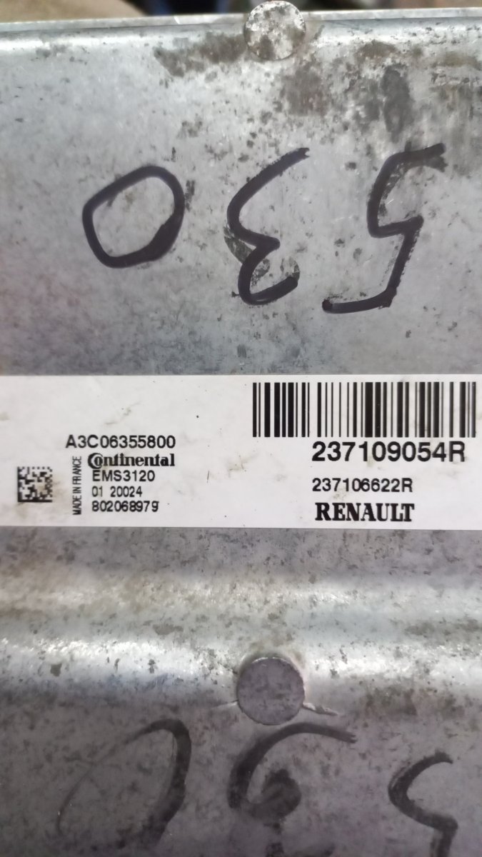

юрий 161 Опубликовано 21 сентября, 2021 Поделиться Опубликовано 21 сентября, 2021 Приветствую. Такая проблема. Логан с пробегом 90 тыщ. Вышел из строя дроссель. Ошибки по обоим датчикам положения. Очень плохо завёлся. Поменяли дроссель , скинули ошибки , всё заработало. Но когда поездиешь с нагрузкой в дате считает пропуски по 1,4 цилиндру. На холостых норма. Это уже 3 машина такая. На 2 я уже поменял эбу. После замены пропусков нет. Что то вылетает в эбу. EMS 3120. Думаю пытаться ремонтировать или менять. Для замены есть такой Ссылка на комментарий Поделиться на другие сайты Поделиться

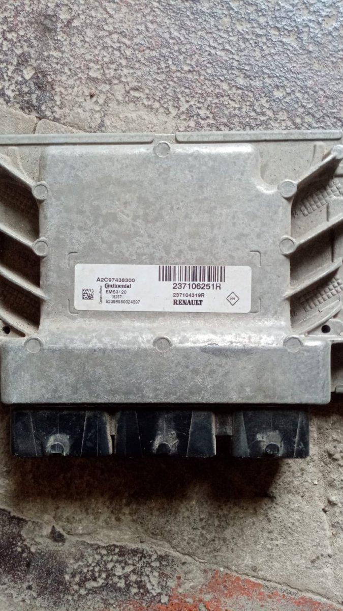

юрий 161 Опубликовано 21 сентября, 2021 Автор Поделиться Опубликовано 21 сентября, 2021 И такой Ссылка на комментарий Поделиться на другие сайты Поделиться

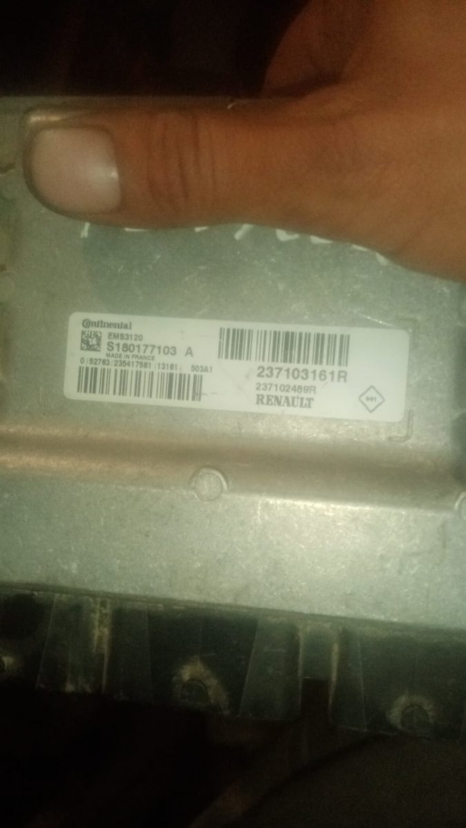

юрий 161 Опубликовано 21 сентября, 2021 Автор Поделиться Опубликовано 21 сентября, 2021 А стоял вот этот Ссылка на комментарий Поделиться на другие сайты Поделиться
юрий 161 Опубликовано 21 сентября, 2021 Автор Поделиться Опубликовано 21 сентября, 2021 Какой то из них подойдёт? Понятно что слить фул и положить в новый Ссылка на комментарий Поделиться на другие сайты Поделиться
Zews 23 Опубликовано 21 сентября, 2021 Поделиться Опубликовано 21 сентября, 2021 Купить такой, какой и был... Ссылка на комментарий Поделиться на другие сайты Поделиться
юрий 161 Опубликовано 21 сентября, 2021 Автор Поделиться Опубликовано 21 сентября, 2021 В нашем городе нет. А машина не работает. Такси Ссылка на комментарий Поделиться на другие сайты Поделиться
Zews 23 Опубликовано 21 сентября, 2021 Поделиться Опубликовано 21 сентября, 2021 пусть таксист сгоняет в другой, один хрен на метане... Ссылка на комментарий Поделиться на другие сайты Поделиться
