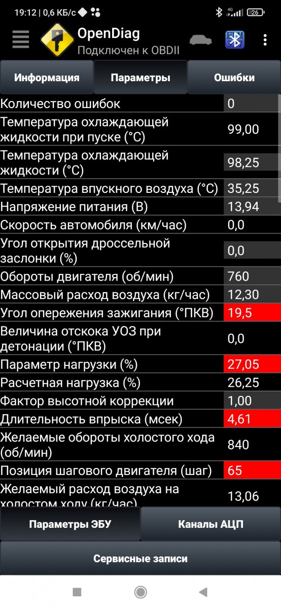

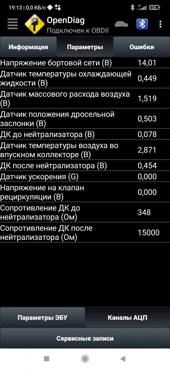

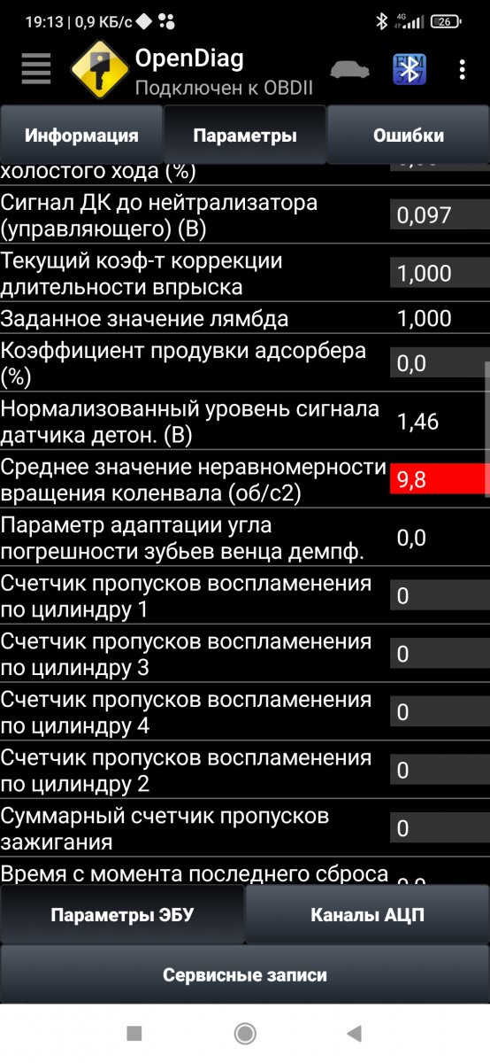

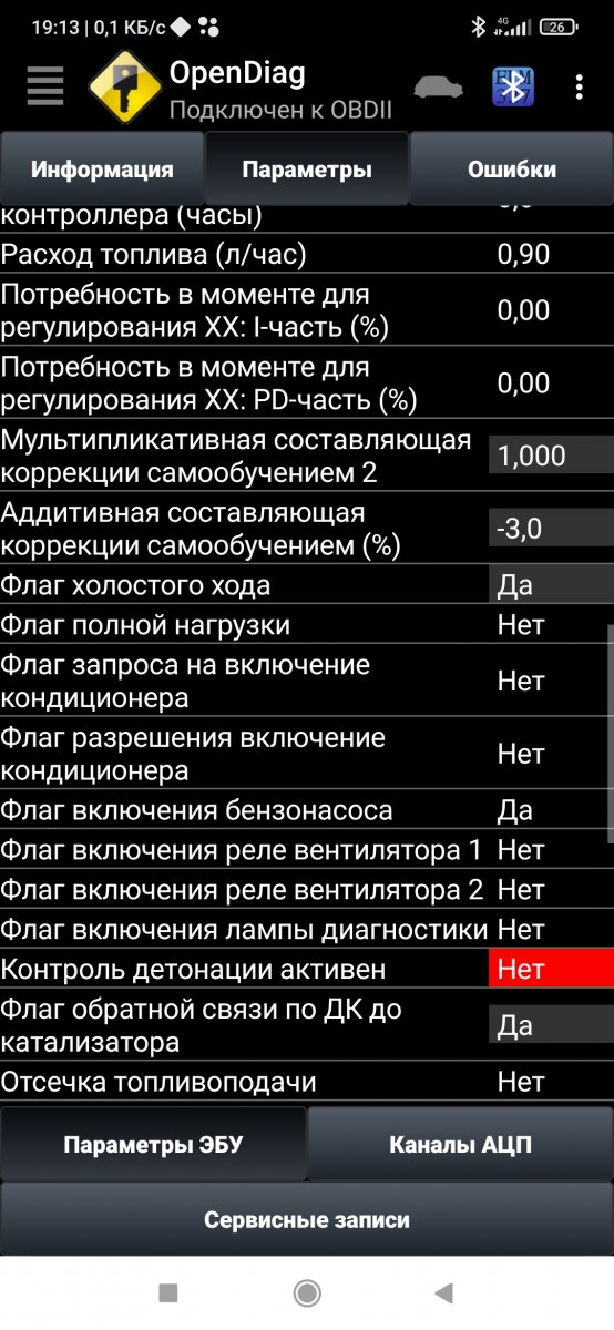

Haneson Опубликовано 24 сентября, 2021 Поделиться Опубликовано 24 сентября, 2021 (изменено) Люди добрые помогите, авто ВАЗ 2114 2010год, трос газ, итэлма мозги.( прошил евро2) Объездил все сто все говорят меняй методом тыка... Пропуски воспламенения по всем целиндрам- на фото не отображено т. К. Сделал сброс, и тяга, расход по городу 9.5-10л. Вот фото с диагностики, может вы подскажите.. Изменено 24 сентября, 2021 пользователем Haneson Ссылка на комментарий Поделиться на другие сайты Поделиться

Richkin Опубликовано 25 сентября, 2021 Поделиться Опубликовано 25 сентября, 2021 в программе Opendiag должны быть видно счетчик пропусков по цилиндрам. смотрите ! 1 Ссылка на комментарий Поделиться на другие сайты Поделиться
Haneson Опубликовано 25 сентября, 2021 Автор Поделиться Опубликовано 25 сентября, 2021 1 час назад, Richkin сказал: в программе Opendiag должны быть видно счетчик пропусков по цилиндрам. смотрите ! Не понял.. Я ж говорю все 4 цилиндра пропуски. Ссылка на комментарий Поделиться на другие сайты Поделиться
Richkin Опубликовано 25 сентября, 2021 Поделиться Опубликовано 25 сентября, 2021 так не бывает , еще раз говорю в программе есть счетчик по пропуска зажигания . во на него нужно обратить внимание ! но на телефоне. через емл врятли получится . нужен к-л и нот! Ссылка на комментарий Поделиться на другие сайты Поделиться

Richkin Опубликовано 25 сентября, 2021 Поделиться Опубликовано 25 сентября, 2021 5 минут назад, piligrim2017 сказал: все прекрасно получится... не когда этой хренью не пользовался . не знаю! но счетчик пропусков надо глянуть ! по всем цилиндрам, это бред! рубонуло бы все форсунки. и заглох, но такого не бывает ! Ссылка на комментарий Поделиться на другие сайты Поделиться

bardig Опубликовано 26 сентября, 2021 Поделиться Опубликовано 26 сентября, 2021 А ничо что лямбда в нуле висит? Какие нафиг пропуски? Со смесью разбираться нужно и пропуски исчезнут. 1 Ссылка на комментарий Поделиться на другие сайты Поделиться
