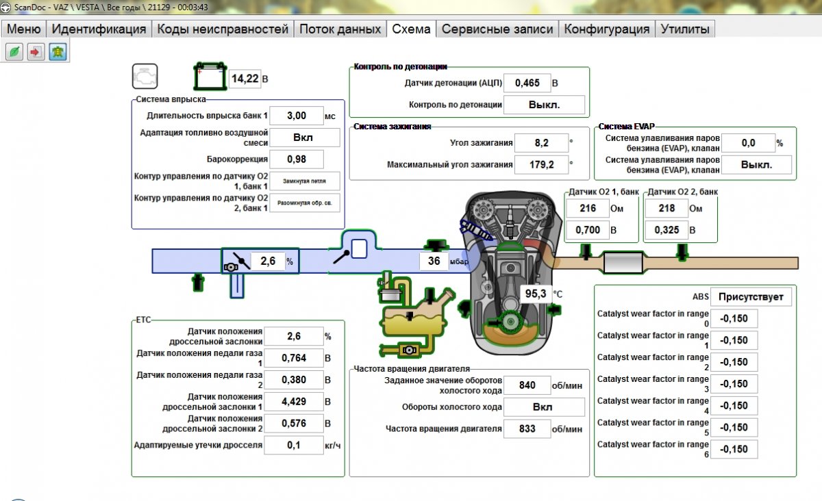

vyteks Опубликовано 26 октября, 2021 Поделиться Опубликовано 26 октября, 2021 (изменено) дата стрим исправных веста 1,6 , на ХХ Изменено 26 октября, 2021 пользователем vyteks 1 Ссылка на комментарий Поделиться на другие сайты Поделиться

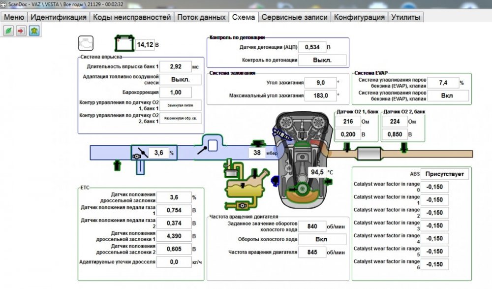

Александр84 Опубликовано 28 октября, 2021 Автор Поделиться Опубликовано 28 октября, 2021 26.10.2021 в 16:39, Maks_79 сказал: Версия ЭБУ какая? Ссылка на комментарий Поделиться на другие сайты Поделиться
Александр84 Опубликовано 29 октября, 2021 Автор Поделиться Опубликовано 29 октября, 2021 (изменено) 26.10.2021 в 16:39, Maks_79 сказал: Изменено 29 октября, 2021 пользователем Александр84 Ссылка на комментарий Поделиться на другие сайты Поделиться
Александр84 Опубликовано 29 октября, 2021 Автор Поделиться Опубликовано 29 октября, 2021 (изменено) После сброса мультипликативной коррекции в 1, показания ДК2 выросли до 0.9В, о чём это может говорить??? Резкий провал в конце лога, это движения накатом без газа Изменено 29 октября, 2021 пользователем Александр84 Ссылка на комментарий Поделиться на другие сайты Поделиться
