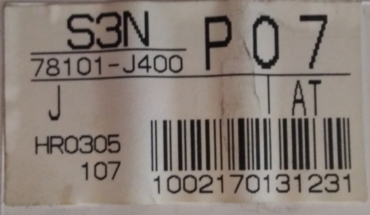

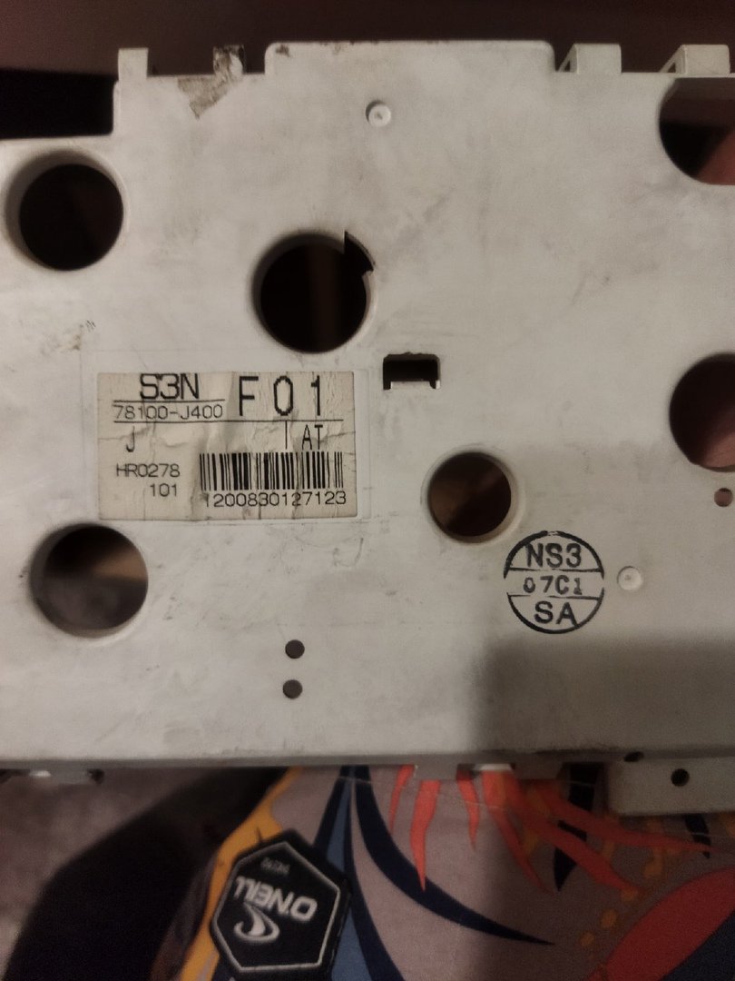

Yokel Опубликовано 29 октября, 2021 Поделиться Опубликовано 29 октября, 2021 у кого есть dump 93c56, от такой панели ? Свой приложу, но у меня с ним пустой дисплей (баловался с внутрисхемным программированием , потом выпаял и нормально считал но было уже поздно) 93c56_178844.binПолучение информации... Ссылка на комментарий Поделиться на другие сайты Поделиться
