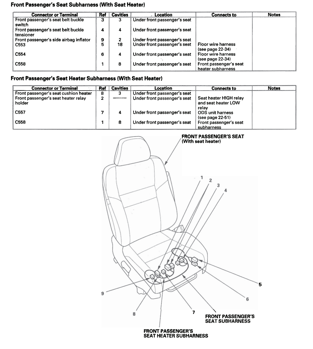

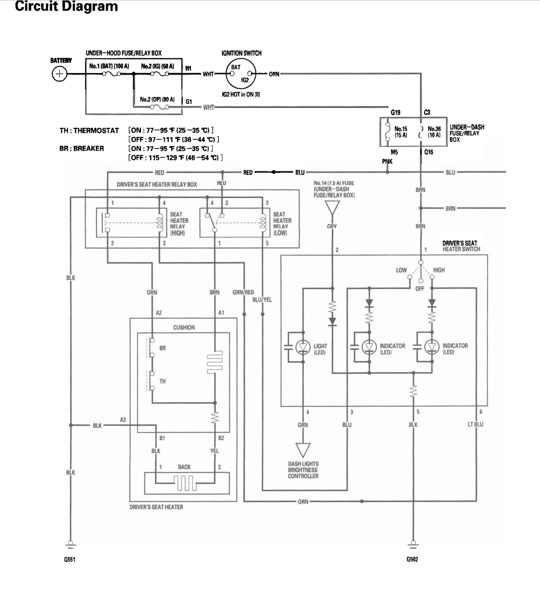

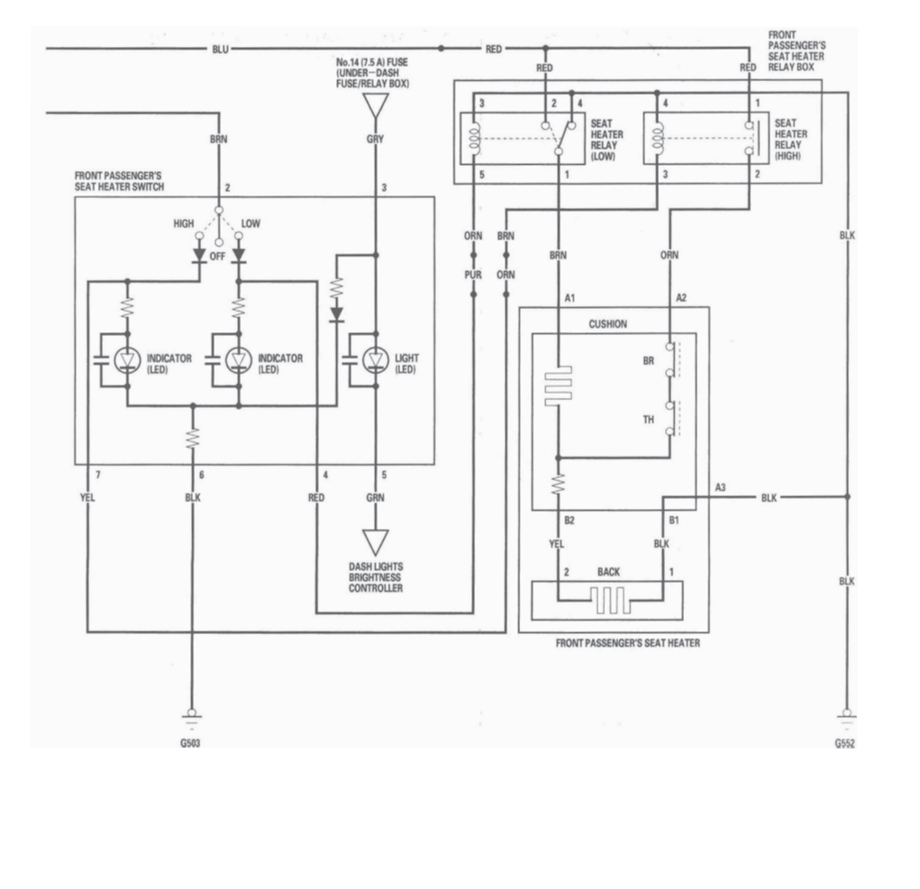

AR_kz Опубликовано 27 февраля, 2023 Поделиться Опубликовано 27 февраля, 2023 Вся проводка переднего пассажирского сиденья включая обогрев и систему обнаружения переднего пассажира. США и Канада. Ссылка на комментарий Поделиться на другие сайты Поделиться

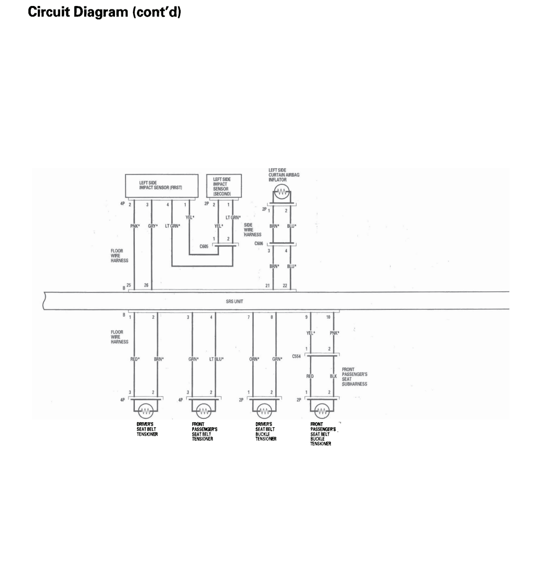

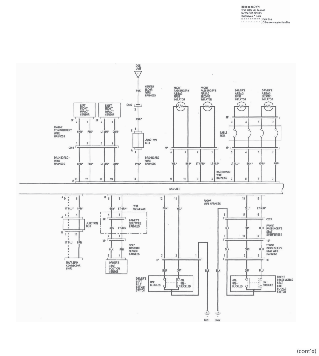

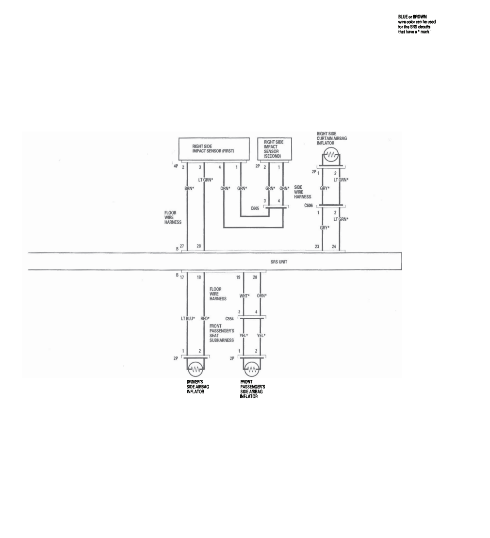

AR_kz Опубликовано 27 февраля, 2023 Поделиться Опубликовано 27 февраля, 2023 (изменено) Продолжение. Тут по SRS. Изменено 27 февраля, 2023 пользователем AR_kz Ссылка на комментарий Поделиться на другие сайты Поделиться
