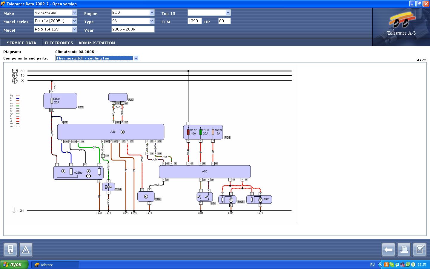

avtopack Опубликовано 10 мая, 2010 Поделиться Опубликовано 10 мая, 2010 VW POLO 2008г . Не включается вентилятор радиатора, ни при прогреве двигателя. Ни при включении кондиционера ( кондиционер отрабатывает 5 сек и вылючаетя) помогите электросхемой энергомененджера (распиновка блока) Ссылка на комментарий Поделиться на другие сайты Поделиться
aleksein Опубликовано 10 мая, 2010 Поделиться Опубликовано 10 мая, 2010 Добрый вечер.Это не то? Ссылка на комментарий Поделиться на другие сайты Поделиться
edgar Опубликовано 10 мая, 2010 Поделиться Опубликовано 10 мая, 2010 VW POLO 2008г . Не включается вентилятор радиатора, ни при прогреве двигателя. Ни при включении кондиционера ( кондиционер отрабатывает 5 сек и вылючаетя) помогите электросхемой энергомененджера (распиновка блока) a chto za mator dizel benzin ? est electro sxemi na golf 5 iy dizel esli nujno ? pa moemu poxoji esli net napishi mashinu tochno zavtra vecherom mogu prinesti lubuyu sxemu kakuyu xochesh Ссылка на комментарий Поделиться на другие сайты Поделиться
Climatauto Опубликовано 11 мая, 2010 Поделиться Опубликовано 11 мая, 2010 a chto za mator dizel benzin ? est electro sxemi na golf 5 iy dizel esli nujno ? pa moemu poxoji esli net napishi mashinu tochno zavtra vecherom mogu prinesti lubuyu sxemu kakuyu xochesh Нужен именно Поло 1,4 2008г бензин. Заранее спасибо,жду. Ссылка на комментарий Поделиться на другие сайты Поделиться
