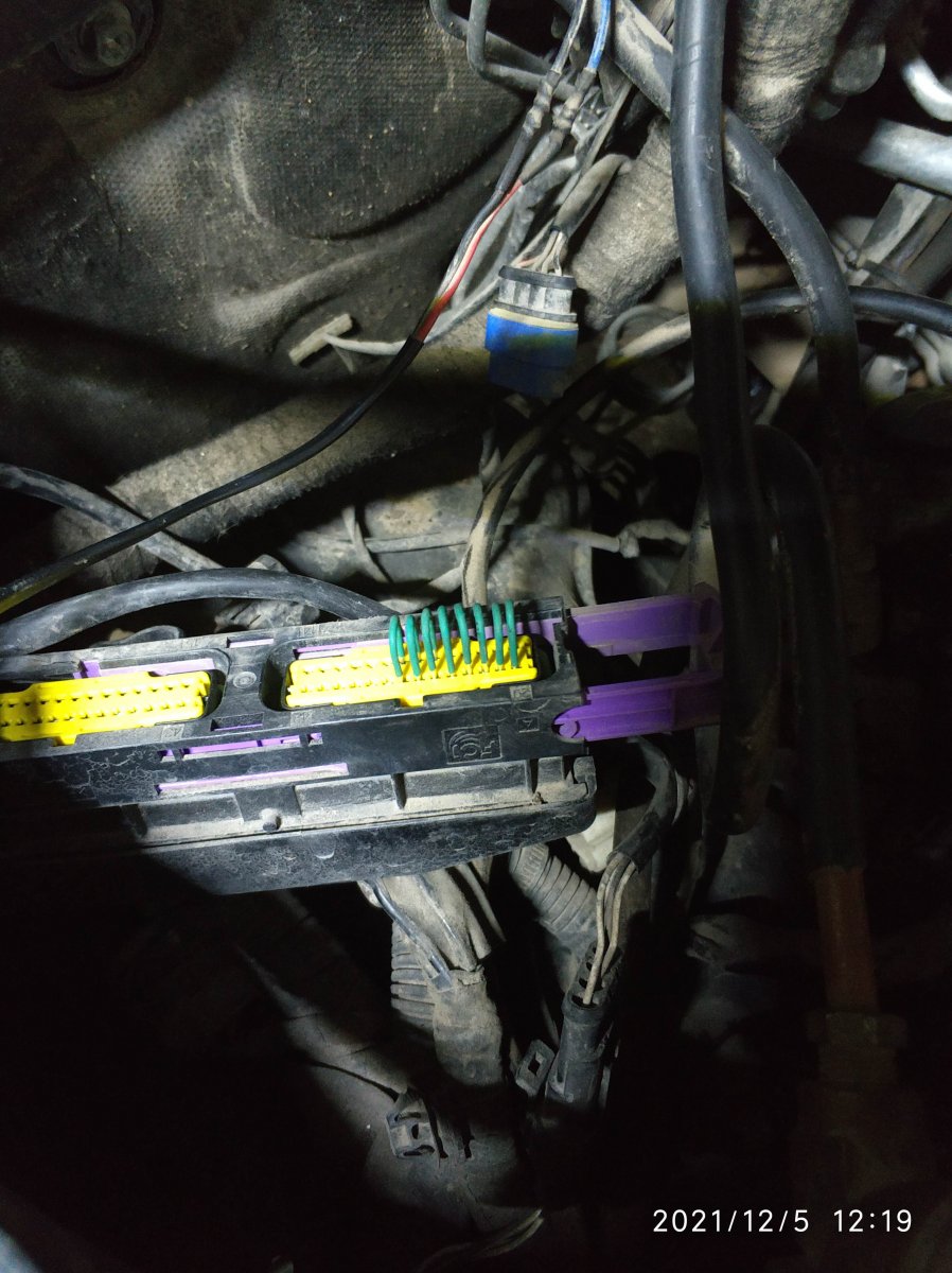

vybor Опубликовано 5 декабря, 2021 Автор Поделиться Опубликовано 5 декабря, 2021 В 04.12.2021 в 21:10, maddast сказал: Было такое - газомозг свихнулся и лил одновременно бенз и газ Показать Спасибо за ответ. Идея понятна. С газмозга снято питание. Закручены краны. Перемычки не стал делать, так как форсунки в газмозге коммутируются реле. Они без питания цепь не разорвут. Проверены 8 пар контактов, коммутирующие форсунки. Все замкнуты. Ссылка на комментарий Поделиться на другие сайты Поделиться
vybor Опубликовано 5 декабря, 2021 Автор Поделиться Опубликовано 5 декабря, 2021 (изменено) Ну чтоб уж наверняка, сделал перемычки. Опять мимо. Изменено 5 декабря, 2021 пользователем vybor Ссылка на комментарий Поделиться на другие сайты Поделиться

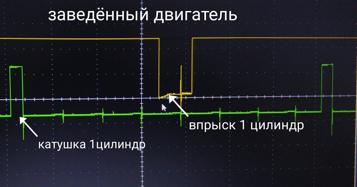

vybor Опубликовано 7 декабря, 2021 Автор Поделиться Опубликовано 7 декабря, 2021 Мне не нравилась осциллографа на прокрутке (впрыск относительно искры). Но на доноре также, когда отключил подачу бензина. Как только заводится, все встаёт на свои места. Ссылка на комментарий Поделиться на другие сайты Поделиться
